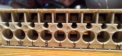

Sorry, dass ich mich hier so anhänge mit einer ganz dummen Frage, aber kann mir mal jemand sagen wie ich 1.5mm² Kupferstarrader in den 143er Stecker rein und auch wieder raus bekomme, ohne irgendwas zu zerbrechen? Einfach mit Gewalt reinstecken, und beim rausziehen drehen, wie bei den alten Wago-Klemmen? Oder mit einem Schraubenzieher die Klemmfedern öffnen? Wofür ist die runde untere Öffnung, und wofür die quadratische obere?
LG, Sebastian
Hallo Sebastian,
ich habe bisher lediglich ein Kabel für die SG-Verbindung ausgetauscht (0,75 mm²). Die Klemmen habe ich mit einem schlanken Schraubendreher, gedrückt in die kleine Öffnung, etwas bewegen können.
Die neuen(?) Wago-Reihenklemmen kann man auch mit einem Schraubendreher öffnen. Drehen/wackeln hift da nicht mehr.
Wäre schön, wenn sich noch ein Experte für derartige Verbinder meldet.
Tschüß
Fred
In der Tat kann man die Klemme des runden Loches mit einem Schraubendreher vom oberen eckigen Loch aus herunterdrücken. Dann öffnet sich im oberen Teil des runden Loches ein Spalt, in den man den Draht einklemmen kann. So wurde es mir gestern auch im uC-Forum beschrieben, und das hat bei mir dann gut funktioniert.
LG, Sebastian
