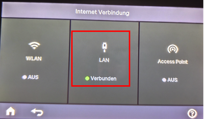

Nach lange Warten ich heute "Nachrüstpaket LAN-Erweiterung" endlich von meinem FB erhalten.
Da ich bereits am 7.1.2025 LAN-Kabel bis Wärmepumpe in Keller verlegt und LAN Module in Wärmepumpe eingebaut habe. Brauche ich nur noch "HMI neu (mit TCU 301)" gegen "HMI alt (mit TCU300)" zu tauschen.
Nachdem ich LAN von "AUS" nach "EIN" gewählt habe, funktioniert LAN Verbindung sofort.
Dadurch erhöht die Geschwindigkeit von Netzwerken und Internetverbindungen von Wärmepumpe in Keller enorm. Vorher war nur Ausreichend mit WLAN !
