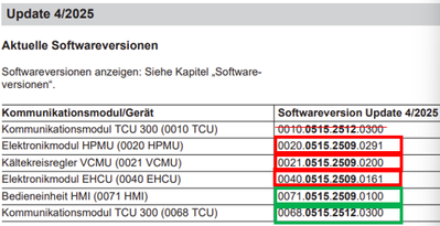

Inzwischen funktioniert Ethernet Verbindung über LAN einwandfrei, nachdem ich selbst "LAN-Erweiterung Bundle" eingebaut habe. siehe Bericht von mir oben.
Von "Vicare App" habe ich gelesen, dass Release Software "Update 4/2025" gibt.
stev_0-1750622587054.png#
Dort ist Aktuelle Softwareversion von "2509" wie folgt angegeben.
Bei mir nach Einbau "LAN-Erweiterung Bundle" stimmt Software Stand nur für
HMI und TCU 68 = TCU 301 überein. Rest sind noch von Software Version von 2440.
Frage:
- Ist es Sinnvoll, Software Version von 2440 nach Version 2509 einzuspielen ?
- Falls JA, wird Software für HPMU, VCMU, EHCU, ... automatisch von Viessmann (Over-the.Air)
eingespielt ?
Button von Remote Software update habe ich in Vicare App seit IBS bereits freigeben.
Gruß/ stev

danke für die Info und prima, dass der LAN-Umbau geklappt hat. Aktuell ist der Stand, 2440 noch der aktuellste. Der nächste Softwarestand wird aber bald zur Verfügung stehen. Dann kannst du das Aufspielen durch deinen Fachbetrieb anstoßen lassen. Bis dahin bitte ich noch etwas Geduld.
Die Release-Notes, die in der App angezeigt werden, stehen schon seit einiger Zeit zur Einsicht zur Verfügung.
