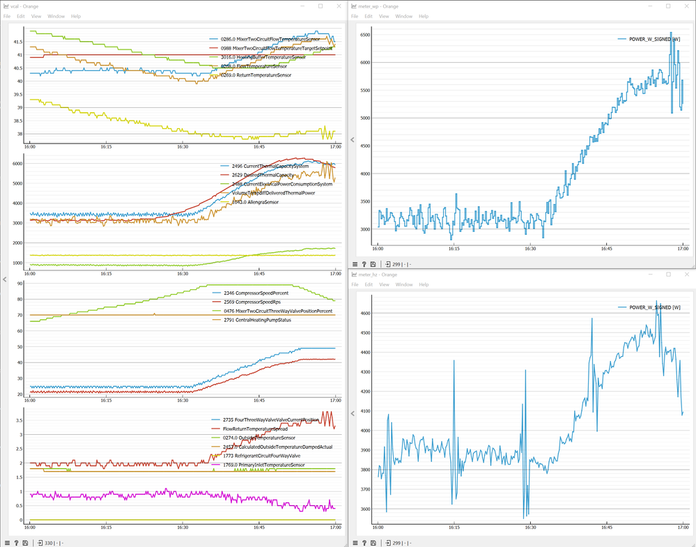

Die linken Charts zeigen Datenpunkte der Vitocal 250-A, rechts oben der geeichte Wärmemengenzähler zwischen Innen- und Außeneinheit, recht unten der geeichte Wärmemengenzähler zwischen Divicon und Radiatorenheizkreis.
Man erkennt, wie die Anlage um 16:00 mit Minimalleistung fährt und dabei geeicht so 3200W produziert. Das Haus nimmt allerdings in dieser Zeit so 3850W ab.
Man würde jetzt erwarten, dass die Regelung die WP so moduliert, dass sie genau diese 3850W produziert.
Stattdessen fährt die Regelung weiter mit Minimalleistung, obwohl die Puffertemperatur langsam fällt, von 42°C um 16:00 auf die Solltemperatur von 41°C um 16:23 und dann bis 16:38 auf 40,5°C. In diesen 15 Minuten unter Sollwert steigert die WP ihre Sollleistung dann aggressiv von 3200W auf 4700W. Dann beginnt die Puffertemperatur wieder zu steigen und erreicht um 16:54 den Sollwert von 41°C. Die WP steigert allerdings in der Zwischenzeit ihre Sollleistung weiter aggressiv bis auf einen Scheitelpunkt von 6200W. Jetzt steigt die Puffertemperatur weiter an, die WP beginnt ihre Solleistung zu reduzieren, der Anstieg der Puffertemperatur bremst ab, die WP fährt auf ihre Minimalleistung zurück, und das Haus zehrt wieder zusätzliche Energie aus dem Pufferspeicher, bis das Spiel von neuem beginnt.
Die Regelungsstrategie, mit ihrer hohen Gewichtung der entstehenden Fläche zwischen Soll und Ist über die Zeit, scheitert hier sichtlich an der Trägheit von Systemen mit Puffer, die solche Flächen natürlicherweise erzeugen.
Warum dies in den Simulationen der Softwareversion 2417 gegen diese ja sehr üblichen Hydraulikschemata nicht aufgefallen ist, will mir immer noch nicht in den Kopf.
LG, Sebastian
Hallo @Wangnick ,
was ich bei den Diagrammen am Datenpunkt 476 (Position HK-Mischer) seltsam finde: Um 16 Uhr ist er auf 65% und steigt dann langsam bis auf 90% um ca. 16:35 Uhr.
Ganz offen wäre das Mischerventil ja erst bei 100% (so ist es zeitweilig bei mir, bei Software 2323, wenn sich der HK-Puffer bei WW-Bereitung abkühlt).
Die Anlage/Steuerung des Mischerventils "denkt" also, dass der HK (bei 65%) viel weniger Wärme/Temperatur benötigt, als im HK-Puffer angeboten wird, weshalb sie vermutlich ihre Leistung nicht erhöht, sondern auf Minimalleistung lässt. Und da der Wärmebedarf höher als die erzeugte Wärme ist, kühlt der HK-Puffer dann von 16 Uhr bis 16:35 weiter aus wodurch die Temperatur im Puffer sinkt (was aus Sicht des Mischers gewünscht ist) und der Mischer daher langsam immer weiter öffnet. Aber halt auch nur auf 90%.
Dazu passt auch, dass der Datenpunkt 286 (HK-Vorlauf-IST am Mixer) in der Zeit rel. konstant bleibt und weniger als 1K unter dem Datenpunkt 988 (HK-Vorlauf-SOLL) ist. Weniger als 1K zu wenig triggert ja normalerweise nicht.
Es scheint, als wenn da verschiedene Komponenten der Anlage Widersprüchliches melden/sehen. Könnte es sein, dass die Temperatursensoren falsch angebracht/angeschlossen sind? Es sind ja passive, analoge Sensoren und bei diesen kann bereits ein höherer Übergangswiderstand an Kontakten oder größere Kabellängen zu ungenaueren Messwerten führen. Oder evtl. passt die Interpretation der Messwerte nicht so ganz.
@Dale schrieb: was ich bei den Diagrammen am Datenpunkt 476 (Position HK-Mischer) seltsam finde: [...] Es scheint, als wenn da verschiedene Komponenten der Anlage Widersprüchliches melden/sehen.
Ich denke, zwischen 16:00 und 16:35 wird durch langsames Öffnen des Mischers für das Pufferwasser die Abweichung der HK-Vorlauftemperatur von ihrem Soll auf unter 1K begrenzt, ab 16:35 bis 16:50 öffnet der Mischer nicht weiter weil die HK-Vorlauftemperatur zu steigen beginnt, und nach 16:50 schließt der Mischer langsam wieder um die HK-Vorlauftemperatur nicht über 1K oberhalb der Solls ansteigen zu lassen. Seltsam und/oder widersprüchlich scheint mir dabei eigentlich nichts so wirklich.
Das Problem ist meiner Ansicht nach allein die zu pointierte Leistungssteuerung über Zeit und Volumen der Heizkreissollabweichung, die bei thermisch trägen Systemen eine Regelungsoszillation auslöst, anstatt sich auf die nachgefragte Leistung zuzubewegen.

Du hattest geschrieben:
"Man erkennt, wie die Anlage um 16:00 mit Minimalleistung fährt und dabei geeicht so 3200W produziert. Das Haus nimmt allerdings in dieser Zeit so 3850W ab. Man würde jetzt erwarten, dass die Regelung die WP so moduliert, dass sie genau diese 3850W produziert."
Deine im Zitat formulierte Erwartung scheint nicht ganz zum Mischerverhalten zu passen. Wenn der HK-Puffer so warm ist, dass der HK-Mischer (bis 65% Öffnung) dicht macht, würde ich erwarten, dass die Anlage eben nicht die Leistung erhöht, sondern stattdessen weiterhin weniger Wärme produziert, als abgenommen wird, damit der HK-Puffer kälter wird und der Mischer weiter öffnet bzw. öffnen kann. Genau das hat Deine Anlage ja auch gemacht, wenn auch nur bis 90% Mischeröffnung. Und als die Anlage dann die Leistung erhöht hat, hat der Mischer sofort wieder stärker dicht gemacht/abgeregelt.
Zum Vergleich: Wenn bei mir die Anlage im gleichmäßigen-modulierenden Heizbetrieb ist, ist der HK(2)-Mischer auf 100% geöffnet, Er kann bei leichten Temperatur-Schwankungen auch mal kurz auf 95% oder 90% gehen. Wenn die Temperaturen aber dann wieder "eingeschwungen" sind, ist der HK-Mischer bei mir wieder dauerhaft auf 100% offen.
Bei Dir scheint das (nach dem Diagramm) anders zu sein und die Anlage steigert bereits die Leistung "zu früh", noch bevor der HK-Puffer so "kalt" ist, dass der Mischer sich komplett öffnet.
Geht Dein HK(2)-Mischer überhaupt bis 100% oder ist 90% bei Dir das Maximum?

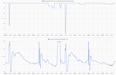

Ja, Mischer geht bis 100%. Hier die holprige Fahrt der 2417 während der letzten zwei Tage mit Temperaturen um den Gefrierpunkt. Immerhin ist die Anlage durchgelaufen:
LG, Sebastian

Danke. Ja, dass Dein Mischer auch bei Temperaturen um den Gefrierpunkt nur hin und wieder auf 100% geht, scheint mir ein weiteres Indiz für die zu aggressive Regelung der 2417 zu sein.
Hier mal zum Vergleich mein Diagramm (2323), auch bei Temperaturen um den Gefrierpunkt. Bei mir ist der Mischer fast immer auf 100%. Die tiefen/spitzen Peaks nach unten kommen bei mir immer wenn die Anlage das 4/3-Ventil von WW auf HK umschaltet und dann erstmal für einen kurzen Moment ein Schwall sehr/zu warmes Wasser Richtung HK "schwappt" und der Mischer dann für einen Moment etwas schließt.
