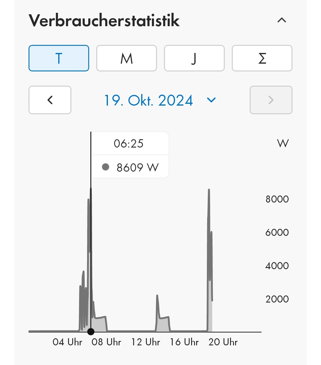

Ich kann zwar gerade nichts zur Version der installierten Software sagen, finde die jetzige Regelung jedoch auch zumindest fragwürdig.
Die WP startet häufig (nicht immer) erst mit dem Heizstab, bevor sich der Kompressor dazu schaltet.
Ich nutze die WP nur zum Heizen und bei 15°C vom Fühler gemessener Außentemperatur ergibt sich für mich in Kombination mit einem halbwegs gedämmten Haus keine Notwendigkeit für den Einsatz des E-Heizstabs.
Gemessen mit einem Shelly pro 3em. Gut zu erkennen die Spikes bis 6kW.

Version 2417 - die Spitze lag hier bei 1,2 kW elektrischer Leistungsaufnahme
Der "Heizstab" schaltet sich seit SW2417 kurz bei der Wasserbereitung dazu, wieso auch immer. Eigentlich ist er deaktiviert und die Zieltemperatur ist 45 Grad, Außentemperatur 15,3 Grad. Das ist die hohe Programmierkunst von Viessmann!!!
Die Zuschaltung des Heizstabs ist nicht auf die WW-Bereitung beschränkt. Ich nutze lediglich die Heizfunktion und dennoch wurden heute rund 3 kWh über den Heizstab "verbrannt". Effizient ist anders.
