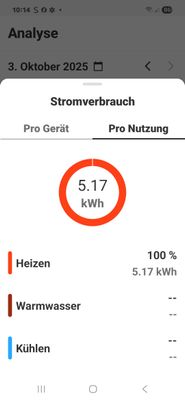

Geh doch bitte mal in die App - Analyse und wähle den heutigen Tag aus. Unten dann auf Stromverbrauch tippen und du siehst wieviel Strom der Heizstab verbraucht hat.
Sieht bei mir so aus:
Ja das war nicht viel.
Mir war nur nicht bewusst, dass er zum Abtauen auch benötigt wird, daher hatte ich jetzt einfach Angst, dass der sich in kalten Wintertagen zu Tode läuft wenn er JETZT schon zum heizen (so dachte ich) benötigt wird
