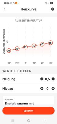

Baujahr 1999, 140 qm, zweifach verglaste Fenster. Wenig Fussbodenheizung, viel Heizkörper, ein Heizkreis. Heizkurve Steigung 0,5, Raumtemperatur 21Grad, rund um die Uhr. Die meisten Ventile voll auf 5. 200 Liter Warmwasser, Zirkulation wird manuel eingeschaltet.

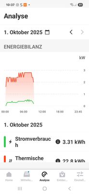

In den letzten Tagen war mein Stromverbrauch in viCare zwischen 31-39 kWh. (26.12: 40kWh, 27.12: 37 kWh, 28.12: 31 kWh, 29.12: 35 kWh)

Wie sieht denn aktuell die Heizkurve und dein Verbrauch aus nachdem deine Einstellungen jetzt korrekt sind?
