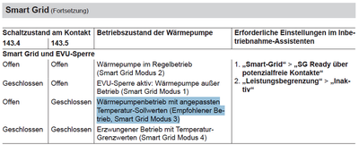

Im Prinzip geht das mit SmartGrid. Du musst halt von der PVA oder anders (z.B. Zeitschaltuhr) den Kontakt für 143.5 schalten.

Smart Grid zu aktivieren ist auch in Eigenregie möglich. Ein Problem stellen die Parameter für die angepassten Sollwerte dar. Da kommst du nicht allein ran und bist auf den HB angewiesen. Mit welcher Begründung weigert er sich denn?

@ABR mir ist nicht klar wie es mit der Schaltung von 143.5, zu zwei unterschiedlichen Temperatur Sollwerten kommt?
Durch die Sollwertanhebung wie es Flo_Schneider hier für "Kontakt B geschlossen" beschrieben hat.
