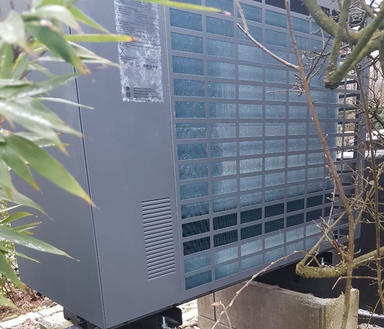

Hallo Profis,
seit gut einem Jahr sind wir glückliche Wärmepumpenbesitzer. Wenn die Außentemperaturen sinken, bildet sich auf dem Verdampfer der Außeneinheit erwartungsgemäß Eis. Jedoch auf ca. 8% der Fläche des Verdampfers (vgl. Anlage DSC_0203.JPG) entsteht nie Eis. Anfangs war hiervon nur etwa 3% der Fläche betroffen. Der eisfreie Bereich des Verdampfers hat stets Außentemperatur und kühlt nicht ab. Was könnte die Ursache sein? Was bedeutet dies für die Funktion, Leistungsfähigkeit und Effizienz der Anlage? Können im Material unbeabsichtigte Spannungen bzw. Folgeschäden entstehen? Wie kann man für Abhilfe sorgen? Ich würde mich freuen, wenn Ihr eure Erfahrung teilen würdet. Vielen Dank schon im Voraus!

meine Verdampfer hat anfangs fast perfekt funktioniert, erst nach einem Jahr ist mir aufgefallen, dass ein Segment völlig ausgefallen ist (vgl. Bilder oben). Die Biegeradien oder den Rohrdurchmesser hat zwischendurch niemand verändert. Das ausgefallene Segment nimmt stets Außentemperatur an, so dass hier kein Kältemittel zirkuliert und daher auch nicht verdampfen kann. Der Verdichter wird die Leistung vielleicht mit zusätzlicher elektrischer Energie kompensieren können, trotzdem bleibt es ein Mangel. Mein Installateur meinte sogar, dass zwei oder drei Segmente eisfrei bleiben könnten. WHAT? In einem Tweet vom 18.01.2021; 10:27 schrieb Flo_Schneider: "Was das Bereifen betrifft, so sollte es eigentlich so sein, dass dies beim gesamten Verdampfer in etwa gleichmäßig passiert." Eigentlich...

das sieht übel aus.
Nach Q = (Wärmeübergangskoeffizient) k*A (Fläche)*dT (Temperaturdifferenz) muss sich durch den Ausfall eines Teilsegments (A ist kleiner) natürlich etwas ändern.
Solange der Wärmebedarf konstant bleibt (außer ihr macht was am Haus und könnt die Heizleistung reduzieren), muss sich folglich antweder der Wärmedurchgangskoeffizient erhöhen oder die Temperaturdifferenz.

Du könntest versuchen, den Luftstrom umzulenken, damit ein erhöhter Massenstrom Luft auf die noch funktierenden Lamellen geleitet wird. Dazu ein dreieckiges (Spitze nach außen) Brett über das defekte Lamellenstück hängen. Allerdings mit dem "richtigen" Abstand. Richtig meint nicht zu nah (Gefahr des festfrierens und Blockade des abfließenden Wassers und nicht zu weit (Unterdruckausbildung bei Schneefall hätte den gleichen Effekt)

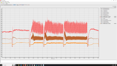

Die Äußerungen zur Thematik einer Verstopfung machen mich neugierig und ich frage mich, ob der "Harakiri-Modus" (zyklische Modulation zw. 20% und 100% Verdichterleistung) damit im Zusammenhang steht? Welchen Volumenstrom habt ihr? Bei uns kann ich bei < 1.600 L/h triggern (je weiter weg, desto schneller gehts los)
Vielleicht wird dadurch Öl mitgerissen, welches an einem Lamellenpaket festfriert (oder sonstwas tut)? Hätte den "Vorteil", dass bei Plusgraden (im ausgeschalteten Modus mit geringer Temperatur vielleicht auch "nachföhnen") und unter kippen der Außeneinheit dieses wieder zurückfließen würde. Aber ob es dann wieder im Kompressor landet?

Heute ist die geplante Wartung an der Wärmepumpe durchgeführt worden. Keine Leckage messbar, der Filter an der Außeneinheit wurde gereinigt, keine Auffälligkeiten außer, dass eben an dem funktionslosem Segment keinerlei Kondensat vorhanden ist. Der Monteur meint, das sei ungewöhnlich und er werde dazu bei Viessmann ein 'Ticket aufmachen'. Daher soll sich in den nächsten Tagen ein Vertreter von Fa. Viessmann melden, weil er sich die Anlage vor Ort ansehen möchte, denn dies sei gem. Viessmann 'in der Tat sehr ungewöhnlich'.

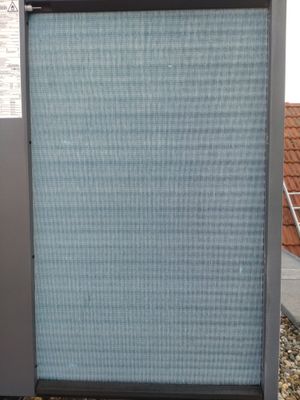

Letzte Nacht hat es leichten Bodenfrost gegeben, so dass auch der Verdampfer unserer neuen Außeneinheit bereift ist. Die Bereifung ist nun schön gleichmäßig, wie es sein sollte (vgl. Foto).
Neue Außeneinheit
