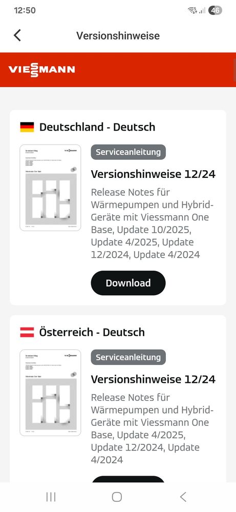

Ob das nun die in der Doku benannte 10/2025 ist ?
Der Download-Button den die App zeigt geht nicht.
Rudi
Kommunikationsmodul/Gerät Softwareversion Update 10/2025
Kommunikationsmodul TCU 300 (0010 TCU) 0010.0516.2531.0003
Elektronikmodul HPMU (0020 HPMU) 0020.0516.2532.0307
Kältekreisregler VCMU (0021 VCMU) 0021.0516.2527.0211
Elektronikmodul EHCU (0040 EHCU) 0040.0515.2509.0161
Bedieneinheit HMI (0071 HMI) 0071.0516.2527.0002
Kommunikationsmodul TCU 300 (0068 TCU) 0068.0516.2531.0003
https://community.viessmann.de/viessmann/attachments/viessmann/customers-heatpump-hybrid/164558/1/Up...
Vitocal 250-A 8Kw

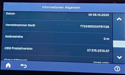

für die, die weniger in den Tiefen der Menus unterwegs sind, dann so?
Rudi
Vitocal 250-A13
Meiner Meinung nach ist das keine Info zum aktuellen SW Stand.
Dieser wird angezeigt im Servicemenü unter erkannte Geräte für die jeweiligen Komponenten.
Gruß Karl
Na toll, und wofür ist dann die Anzeige?
... wie vergleicht der "normale" User die Angabe aus der App mit dem von der IDU?
