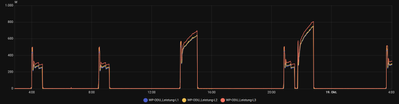

Hallo, Ich habe die Tage das Update 10/2025 OTA auf meine Anlage eingespielt bekommen.
Seit dem habe ich festgestellt dass die Leistungsaufnahme (W) wie auch die Stromaufnahme (A) beim Kompressorstart der ODU massiv zugenommen hat. Das ganze passiert aber nur im Status "(Heiz-/Kühl-) Pufferspeicher". Im Status "Trinkwasserbereitung" hat sich anscheinend nichts verändert. Ich habe im Anhang 2 Screenshots der Leistungsaufnahme (W) .. Vor und nach dem Update. Hat jemand ähnliches beobachtet?
Vor dem Update 10/2025Vor dem Update 10/2025
Nach dem Update 10/2025Nach dem Update 10/2025

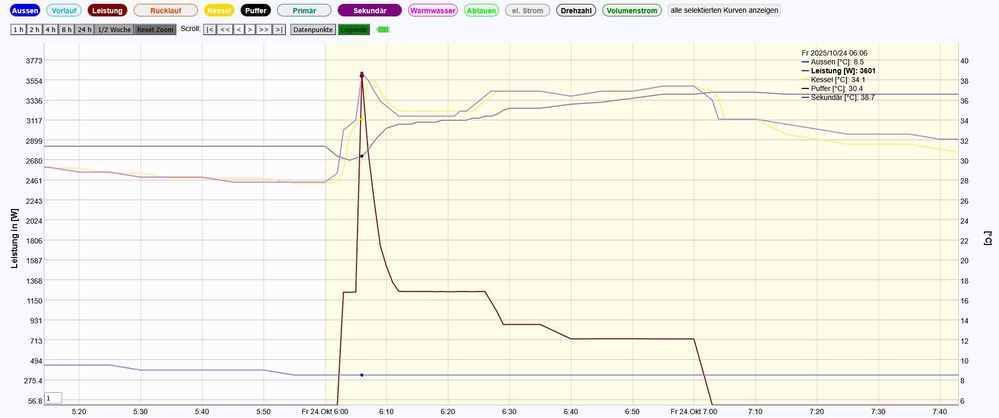

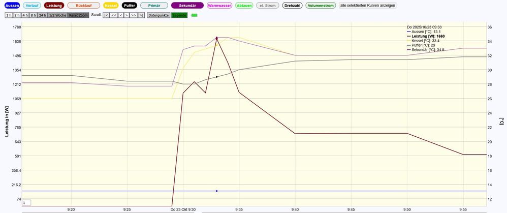

Das haben wohl alle Anlagen mit Puffer und SW 2509 / 2532 (10/2025)
Irgendwas an der Regelung hat sich geändert.
Bei meiner 250 A-13  ist bei Anlauf des Verdichter die Stromaufnahme um ca. 30% angestiegen.
Das ist an sich unkritisch, liegt wohl an der Optimierung, ggfs. auch an dem Thema Ölverteilung, dass Viessmann in der 2509 beschrieben hat.
Kurz nach dem Start geht dann die Leistung etwas runter um nach rund 3-5 Minuten nahezu auf Vollast zu gehen.
Mit aktiver Geräuschreduzierung (Modus moderat) sieht das erheblich besser aus.
