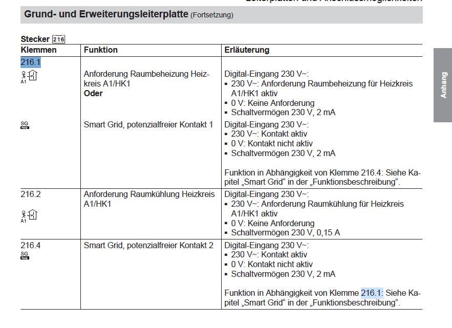

ich würde gerne bei meiner aktuell noch witterungsgesteuerten Viessmann Vitcoal 200 Wärmepumpe die Steuerung von Loxone übernehmen lassen.
Ich habe noch Relais bei meiner Extension frei und laut Anleitung besteht die Möglichkeit dies umzusetzen.
Hat dies schon jemand umgesetzt oder kann mir hierbei behilflich sein wie ich das umsetzen kann?

Du kannst über den Kontakt 216.1 (Heizbetrieb) sowie 216.2 (Kühlbetrieb) und des Umstellens des Parameters 2003 auf 2 den Heiz- bzw. Kühlbetrieb aktivieren. Dies setzt das Zeitprogramm außer Kraft und entsprechend der eingestellten Kennlinie sowie vorliegenden Sollwerte wird dann geheizt oder gekühlt. Ob geheizt oder gekühlt wird, hängt weiterhin von der Kühl- bzw. Heizgrenze ab.
Heizgrenze = eingestellte Raum-Solltemperatur - 4K
Heizbetrieb aktiv: Langzeitmittel Außentemperatur (3h) < Heizgrenze
Heizbetrieb inaktiv: Langzeitmittel Außentemperatur (3h) > Heizgrenze + 2K Hysterese
Kühlgrenze = eingestellte Raum-Solltemperatur + 4K
Kühlbetrieb aktiv: Langzeitmittel Außentemperatur (3h) > Kühlgrenze
Kühlbetrieb inaktiv: Langzeitmittel Außentemperatur (3h) < Kühlgrenze - 1K Hysterese
Die Smart Grid Funktion kann dann nur über die externe Erweiterung EA1 genutzt werden. Für die Heiz-/Kühlkreise 2 oder 3 gelten die folgenden Kontakte.

Das geht nur über ein Vitogate (Vitogate 200, Typ KNX oder Vitogate 300, Typ BN/MB). Der hier genannte Kontakt ist kein extern Anfordern, wo es keine Rolle spielt, welche Temperaturen vorliegt.

Nein, wenn laut Schaltzeiten eine Anforderung anliegt und die Vorlauftemperatur unter den Sollwert abzüglich der Hysterese fällt, schaltet die Wärmepumpe ein, ganz gleich, ob die Stellventile offen oder geschlossen sind. Die Wärmepumpe weiß nichts über die Stellung der Ventile.
Und jetzt entscheidetet die Wärmepumpe anhander der Außentemp ob geheizt werden muss oder nicht?
Durch die externe Aufschaltung werden sozusagen die Schaltzeiten ersetzt. Bei beiden Varianten wird nach der Außentemperatur geheizt. Willst du das nicht, musst du ein Vitogate einsetzen.

Da es nur einen Heiz-/Kühlkreis gibt. Wenn ein separater Kühlkreis gewünscht und auch vorhanden ist, kann dies eingestellt werden. Bei diesem wird dann anhand der Raumtemperatur gekühlt. Dies aber unabhängig von der Außentemperatur und immer.

Wenn du unabhängig von der Außeneinheit kühlen möchtest, geht das nur über einen separaten Kühlkreis. Ansonsten musst du mit den Raum-Soll-Temperaturen arbeiten. Beachte dabei aber, dass im reduzierten Betrieb nicht gekühlt wird.
Mit dem Vitogate geht es nicht unabhängig?
Nein, der Heiz-/Kühlkreis bleibt auch bei einer Steuerung über das Vitogate ein Heiz-/Kühlkreis.
Ja aber es muss doch eine möglichkeit geben, im Sommer nur zu kühlen und WW
Bei deiner Wärmepumpe ist das der Fall, wenn die Kühlgrenze überschritten ist. Es kann keine Einstellung gewählt werden, dass nur der Kühlbetrieb aktiv ist. Dies ist erst bei der neuen Gerätegeneration mit Onebase-Regelung so.
