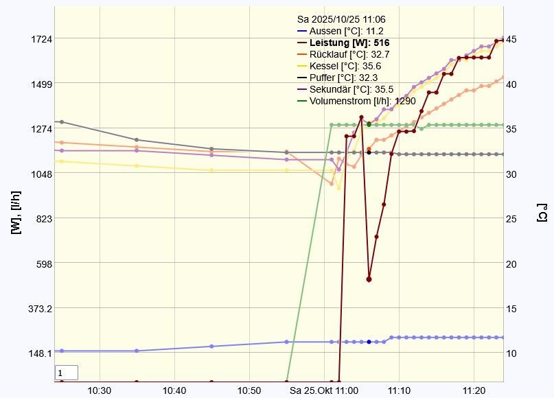

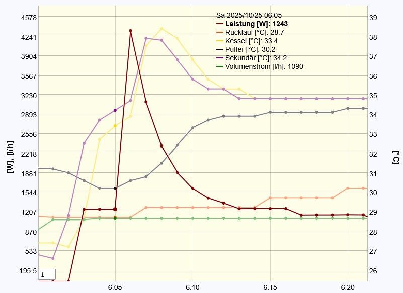

Das sagt mein Stromzähler, der Shelly und auch die Abfrage über die Viessmann API, bei letzterem muss man allerdings die Abfrage wirklich aktueller Daten erzwingen, sonst sieht man das nicht. So ist es auch in ViGuide, was die Firmen verwenden.
Shelly:
per Viessmann API:
In beiden Fällen erstmal Start mit ca. 1300W, dann alles was geht.
Beim Shelly ist das mehr, weil die gesamte Heizanlage erfasst wird, Pumpen, IDU usw.
Man sieht sehr schön, dass der Puffer erst abfällt, dann sehr langsam mit der Temperatur kommt, anscheinend zu langsam.
Das Versetzen des Pufferfühlers an eine Ort der mehr vom Sekundärkreis bzw. Kessel sieht, beseitigt das.

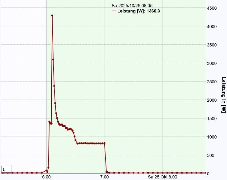

So sieht ein Ladevorgang für Warmwasser bei mir aus, der Unterschied ist erheblich.
