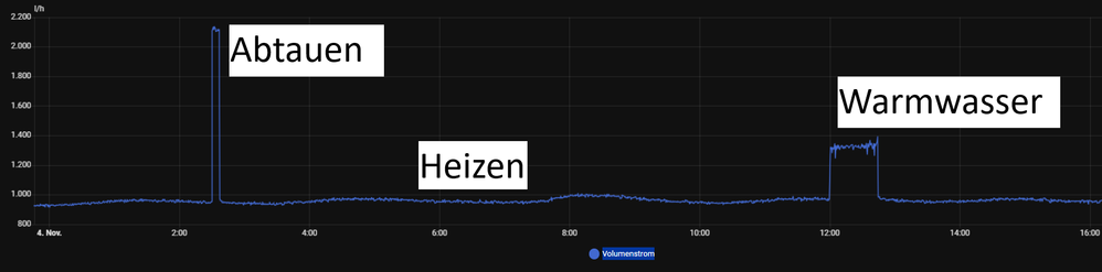

Meine 10 kW Vitocal hat heute Nacht auch das erste mal versucht abzutauen. Nach einigen Versuchen war die Ausseneinheit blockiert.
Ich habe auch einen Pufferspeicher und die Drehzahl auf 850 l/h reduziert.
Meine Anlage (interne Pumpe) war vom Viessmann Inbetriebnahmetechniker auf 100% eingestellt. Viel zu laut und ineffizient. über 2000l/h Durchfluss.
Mit den 850l/h war ich sehr zufrieden mit der Lautstärke und der Effizienz. Leider funktioniert das Abtauen damit nicht.
Ich hätte schon erwartet, dass für das Abtauen die Pumpendrehzahl erhöht wird, wie es beim Warmwasserbereiten schon funktioniert.
Habe jetzt den Volumenstrom auf 1050l/h eingestellt und hoffe, dass es keine Störungen mehr gibt.
beim roten Strich ging die Anlage auf Störung. (05:00 morgens)
habe dann um 07:30 den Volumenstrom händisch auf 1050 erhöht und es hat abgetaut.
Das Problem bei Anlagen mit Puffer ist, dass der Pumpensollwert für Abtauen und Pufferbeladung nicht getrennt wird, warum auch immer. Somit musst du auch den Puffer mit dem Pumpensollwert für den Mindestvolumenstrom beim Abtauen betreiben. Bei Anlagen ohne Puffer kann man für WW-Bereitung, Heizkreis und Abtauen jeweils verschiedene Volumenströme einstellen.

Es ist genau so, wie ich gedacht habe.
Nachdem ich den Pufferspeicher deaktiviert habe, konnte ich im Servicemenü unter Heizkreis die Pumpendrehzahl einstellen. (jetzt auf 30%)
Unter Allgemein habe ich zum Abtauen jetzt den Wert auf 80% gestellt, vorgegeben wäre 95%.
Ich berichte, sobald ein Abtauvorgang erfolgt ist. (evtl diese Nacht)
Die externe Heizkreispumpe läuft trotzdem noch.
Zusätzlich kann ich jetzt die Heiz-Hyterese einstellen. Habe diese auf HeizenAus +4 eingestellt. Standartwert war +2. (evtl kann ich damit die Laufzeit/Taktung erhöhen)
Die Einstellung Heizpuffer ist im Servicemenü verschwunden. Dort konnte ich jedoch nur Grenzwerte einstellen. Eingestellt war glaub 10°-60°. Mein Vorlauf ist von 30°-38°, grosse Heizkörper.

Heute hat es das zweite Mal abgetaut. Hat wunderbar funktioniert.
Mit deaktiviertem Puffer kann ich also 3 verschiedene Ströme definieren.
Mit aktiviertem Puffer kann jedoch für das Heizen kein separater Volumenstrom definiert werden.
