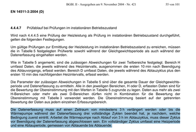

Angabe der minimalen Wärmeleistung laut Datenblatt unter Berücksichtugung der EN 14511:
In der Anmerkung wird u.a. hervorgehoben, dass bei der angegebenen minimalen Wärmeleistung in Anlehnung an EN14511 eine Abtauung je Zeitraum zu berücksichtigen ist. Die Dauer des zu betrachtenden Zeitraums wird auch auf Nachfrage leider nicht genannt. Frei zugänglich konnte die Version EN 14511-3:2004 gefunden werden. Punkt 4.4.4.7 "Prüfablauf bei Prüfung im instationären Betriebszustand" nennt den Zeitraum der Datenerfassung. Ich bitte um Kommentierung, falls laut der aktuell gültigen Version der 14511 einer anderer Zeitraum zu berücksichtigen ist.
Auszug aus EN 14511-3:2004
Genannt wird ein Zeitraum von mindestens 3h oder drei vollständigen Arbeitszyklen (also drei mal Heizbetrieb, drei mal Abtaubetrieb), je nachdem was zu erst eintritt. Es kann angenommen werden, dass eine Wärmepumpe bei dem Betriebspunkt "Außentemperatur 7°C" nicht stündlich abtaut. Daher wird angenommen, dass die Angabe der minimalen Wärmeleistung der Vitocal 250 a10 bei a7/35 den Mittelwert über 3 Stunden inkl. eines Abtauvorganges beschreibt.
Minimale Wärmeleistung laut Datenblatt bei 250-a10 a7/35 = 2,61 kW.
Wenn als Dauer des Abtaubetriebs 15 Minuten angenommen werden, resultiert eine effektive minimale Wärmeleistung (also Stundenwert, nicht 3 Stundenmittelwert!) von 2,61kW / 165 Minuten * 180 Minuten = 2,848 kW.
Vitocal 250-a13 a7/35 Mittelwert laut Datenblatt = 3,0 kW
3,0 kW / 165 Minuten * 180 Minuten = 3,27 kW
Viele Kunden berichten davon, dass bei Ihren Anlagen bei a7/35 eine effektive Wärmeleistung von 4kW nicht unterschritten wird. Darin ist kein Abtaubetrieb berücksichtigt, da bei AT 7°C in der Regel keine Abtauung stattfindet.
4kW statt 2,828 kW bei der 250-a10 stellt eine Abweichung von 140% dar.
4kW statt 3,27 kW bei der 250-a10 stellt eine Abweichung 122% dar.
In der Anmerkung zur minimalen Wärmeleistung von Viessmann wird des Weiteren auf geeichte Messtechnik und Laborbedingungen hingewiesen.
Die hohen Abweichungen von bis zu 140% sind meiner Meinung nach nicht durch Messtechnik und Laberbedingungen zu erklären. An anderer Stelle der 14511 werden 5% - 10% Abweichungen genannt.
