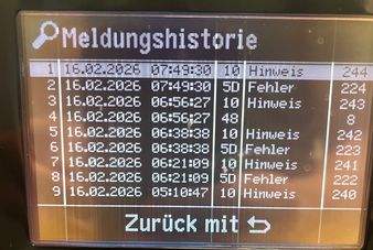

Fehlerbeschreibung: Die Anlage meldet bis zu 10-mal täglich eine Störung. Im Fehlerspeicher der Inneneinheit (Diagnose Kältekreis) wird primär der Fehler 5D in Kombination mit Hinweis 10 und gelegentlich Fehler 48 angezeigt.
Die Fehlermeldung verschwindet oft nach wenigen Sekunden bis zu einer Minute von selbst wieder. Die Außeneinheit zeigt keine ungewöhnliche Vereisung. Ein Neustart der Anlage bringt nur kurzzeitig Besserung. Da die Fehlermeldungen in der ViCare App kaum Details liefern, habe ich die Codes direkt am Gerät ausgelesen.

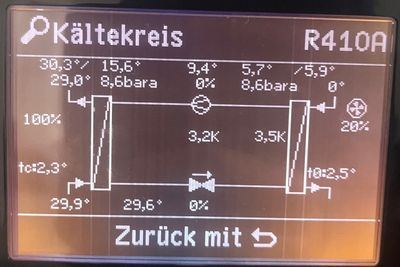

Wäre das sinnvoll im Moment, wenn der Fehler gemeldet wird oder? Das wird schwierig. Der Fehlzustand dauert nur wenige Sekunden, also 1 Minute später habe ich den Status "Gelöst: Fehler EEF". Zuletzt war das so vor ca. 30 Minuten. Aktuelle sieht es so aus:
Es sollte zumindest der Verdichter eine Zeit gelaufen und auch noch aktiv sein.

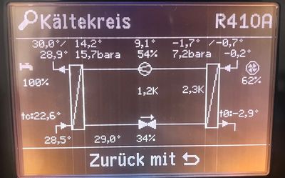

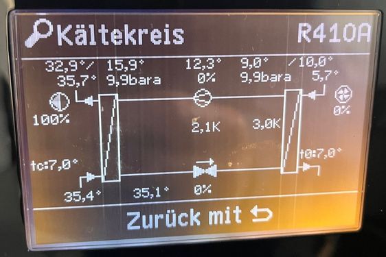

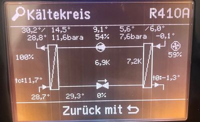

Ich habe einen "Stress-Test" gemacht (einfach den Sollwert der Raumtemperatur und Wassertemperatur höher gestellt). Alle Komponenten waren am Laufen, also Totalausfall habe ich wohl nicht. Kann aber einen Fehler oder Auffälligkeiten dennoch nicht erkennen. Hier sind die Bilder, habe auch ein Video aufgezeichnet. image0.jpegimage3.jpegimage7.jpeg
https://www.file-upload.net/download-15583176/Video.mov.html
Danke und viele Grüße
Was mir auffällt ist, dass es nicht geschafft wird, die Überhitzung auszuregeln, was zur Meldung passt. Normalerweise sollte diese bei deiner Anlage bei ca. 3K liegen und hier schwankt sie von 2 - 7K.
