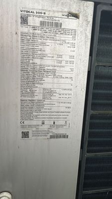

Hallo @Marcel_612
Ich benötige die Seriennummer des Außengeräts, um die Bestellnummer des Expansionsventils zu ermitteln.
@divanc  Anbei das Typenschild des Außengerätes
@divanc
