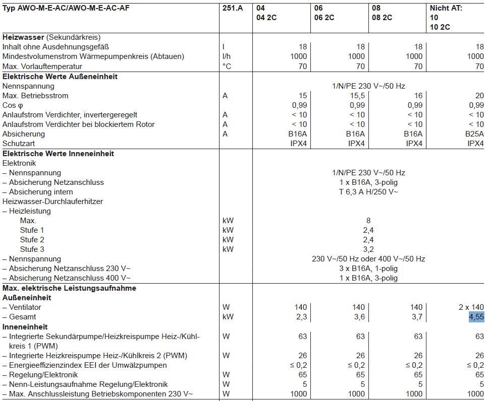

Such dir das Datenblatt zu deinem Modell.
Die Leistung deiner WP setzt sich aus der maximalen Leistungsaufnahme der Außeneinheit zzgl. des Durchlauferhitzers (8 kW) in der Inneneinheit zusammen.
Der sonstige Betriebsstrom der Inneneinheit ist irrelevant.

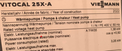

wir haben eine A250 A10 Baujahr 2022 ohne elektrische Zusatzheizung.
Das Typenschild der Außeneinheit gibt eine elektrische Leistungsaufnahme von max 3,25 kW an.

Für die Außeneinheit 251.A10 werden als Gesamtanschlussleistung 4,55kW angegeben. Hinzu kommen die 8kW des Durchlauferhitzers.

der Themensteller möchte die Nennleistung wissen, nicht die Max. Leistung.
Die Nennleistung steht am Typenschild der ODU als el  Leistungsaufnahme (nominal) mit 1,38 kW bei 0,92 Leistungsfaktor

Unsere Außeneinheit hat 2 Typenschilder:
1. Typenschild "Außeneinheit", Typ AWO-AC 251.A10
Hier findet man zur elektrischen Leistung nur die Angabe:
Stromaufnahme 12A und etwas zum maximalen Anlaufstrom <10A
12A entspricht bei 3-Phasen etwas über 8kW, je nach cosphi.
Ansonsten keine weiteren Angaben
8kW elektrisch ist schon recht üppig und für eine A10 m.E. nicht gedacht.
So wie ich das gelesen habe ist eine A10 eine gedrosselte A13.
2. Typenschild "Wärmepumpe
Angaben zur elektrischen Leistung:
- Elektrische Leistungsaufnahme (nominal) A7/W35 1,38kW
- Elektrische Leistungsaufnahme max: 3,25kW

Du hast völlig recht mit den beiden Werten für den Arbeitspunkt A7/W35 . Die stehen bei mir auch drauf, was mir gar nicht so bewusst war.
Trotzdem sind das nicht die Werte, die für die Eingruppierung als steuerbare Verbrauchseinrichtung relevant sind.
In der Festlegung heißt es dazu:
2. Begriffsbestimmungen
Im Sinne dieser Festlegung ist
2.4 eine steuerbare Verbrauchseinrichtung
b. eine Wärmepumpenheizung unter Einbeziehung von Zusatz- oder Notheizvorrichtungen (z.B. Heizstäbe),
mit einer Netzanschlussleistung von mehr als 4,2 Kilowatt (kW) und einem unmittelbaren oder mittelbaren Anschluss in der Niederspannung (Netzebene 6 oder 7).

Die Größer 4,2 kW hast du in jedem Fall.
ODU=Außeneinheit 4,55 kW
IDU=Inneneinheit der DLE = Durchlauferhitzer oder auch als Heizstab bezeichnet 8 kW.
Steht so im Datenblatt.
Der DLE lässt sich zwar in der Leistung bzgl Heizen und WW einstellen aber wenn er mit 400 V angeschlossen ist auch jederzeit durch User auf volle Leistung hochstellen und für Frostschutz und Abtauvorgang sowieso nicht begrenzen.
Was deine WP Inneneinheit sonst an normalen 230 V Betriebsstrom benötigt ist irrelevant.
