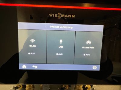

Laut Software "Update 4/12" soll mit LAN Erweiterung Module funktionieren und zwar für TCU300, siehe Anlage unten !? Oder Software Stand 2440 doch noch nicht soweit für LAN Erweiterung?

Mit der tcu 300 geht es nicht
es fehlen die Anschlüsse für die LAN Erweiterung
deshalb braucht man eine 301

klar ist ja das selbe nur mit Anschluß für die LAN Erweiterung
wenn alles getauscht ist
sieht es so aus

Auf er linken Seite des bedienteil (Rückseite) kommt dann der Stecker von der Erweiterung drauf
(bei tcu 300 liegt der in der innen Tot)
und klar 2440

Software Stand für TCU 301 auch noch auf Stand "2440" upgedatet werden
war bei mir nicht der Fall
hatte auf der Anlage mit der tcu 300 2440 drauf
nach Tausch der tcu auf 301 und Einbau lan Erweiterung hat alles geklappt
