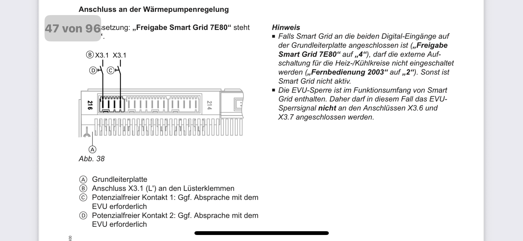

braucht man die viessmann Erweiterung EA1, um SG Ready zu machen? Ich habe mich etwas belesen, ChatGPT gefragt. Aber es scheint, mir fehlt eine Platine an der WP20250514_092433945_iOS.jpg
Schau in deine Montageanleitung. Dort findest du folgendes (siehe Anhang).
hab das Panel tatsächlich gefunden, auf dem Foto rechts, hatte die Zahl 216 übersehen. Auf dem Foto oben rechts. AM dritten Anschluss von oben klemmt ein Kabel dran und führt rüber zu ner Lysterklemme. Was kann das sein? Ich hatte mal ne EVU-Sperre laufen, diese ist mittlerweile stillgelegt/demontiert. Kann das der eben beschrieben Draht (siehe Fotos rot umrandet) sein?
Und zum eigentlich Thema zurück. Ist jemand so nett, und erklärt mir, wir ich SG-Ready nun nutzbar machen? Ich würde einen Shelly für die Steuerung nutzen, Home Assistant für die Automatisierung. Soweit so gut und so habe ich es gelesen soll es funktionieren. Die Umsetzung kenne ich aber nicht und bräuche hier Hilfe: sowohl was und wie es zu bauen/anzuschließen ist, also auch wie eine Automatisierung dazu aussieht.
Dank euch!!!
Laut Anleitung ist X3.3 der Strömungswächter.
an X3.3 sollst du auch nichts anschließen, oder?
Du musst du Phase von X3.1 nehmen.
