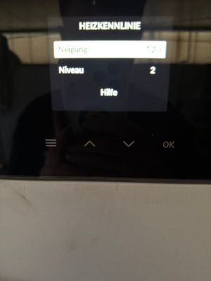

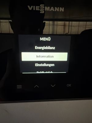

Diese Optionen habe ich bei mir leider nicht, so sieht das Display aus..
Meinst du ggf. die Heizkennlinie? die steht auf Niveau 2
Sorry, du hast das kleine Display. Da ist der Menüaufbau anders. Da kann ich dir leider nicht im Detail helfen.
Es müsste aber auch bei dem kleinen Display die gleichen Parameter geben. Der Menüaufbau ist halt anders.
Du musst zuerst ins Servicemenü. Das sollte mit dem gleichen Passwort "viservice" gehen und dort musst du dann den Parameter 933.6 suchen. Viel Glück.

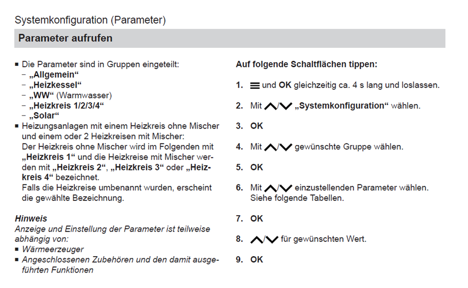

Ich habe tatsächlich noch die Montage- und Serviceanleitung der Vitodens 200-W, Typen B2Hf und B2KF, mit dem kleinen 3,5"-Display gefunden. Der Einstieg in die "Systemkonfiguration" geht tatsächlich anders als bei den 7"-Geräten:
Der Parameter 933.6 sollte im Menü "Heizkreis 1/2/3/4" zu finden sein.
