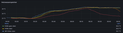

Ein paar Gedanken zur neuen (Komfort?) Regelstrategie.
*erstes Bild
Grün = Vorlauf in den Puffer
Gelb = Rücklauf aus dem Puffer
Blau = Vorlauf in die FBHzg
Orange = Vorlauf in den Radiator Kreis.
Auf dem Bild sieht man eine aktuell typische Erwärmung des Heizwasser Pufferspeicher.
Die Vorlauftemperatur der beiden Heizkreise liegt ca. 3K unter der angeforderten VL Temperatur der Heizkreise, bzw. des FBHzgs Kreis. Der Kompressor springt an und läuft nach dem ersten Einschwingen bis auf 40% Leistung hoch, nach dem Erreichen der angeforderten VL Temperatur (für den Heizkreis mit dem größten Wärmebedarf), genau genommen in dem Moment in dem der Mischer für die FBHng öffnet, reduziert der Kompressor die Leistung langsam auf die bekannte untere Modulationsgrenze von ca. 3,8KWth.
Durch die erhöhte Leistung zu Beginn ist der Vorgang (mein uns) unter einer Stunde abgeschlossen. Laufzeiten sind damit verkürzt und der Energiebedarf vermutlich höher als bei einer langsamen erwärmung mit der unteren Modulationsgrenze. Was ist daran jetzt komfortabel? Ich denke gerade wenn ich Radiatoren habe und aus der Nachtabsenkung komme, dann würde ich mich vermutlich freuen wenn ich zumindest die Wahl habe ob ich die schnell auf Wunschtemperatur bekomme, oder lieber Laufzeiten verlänger und Strom spare. Ich hätte gerne die zweite Möglichkeit auswählbar. 😉
Ich denke gerade wenn das System aus einer Nachtabsenkung kommt, wird hier noch mehr Leistung eingesetzt.
