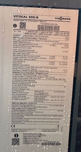

Laut Rechnung wurde verbaut: Viessmann Vitocal 222S AWBT-E-AC 221.009

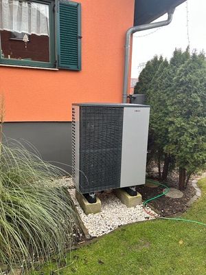

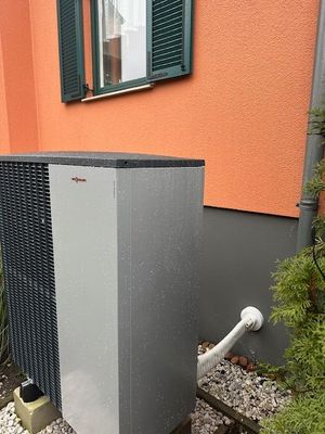

Hier ein Bild des Außengerätes:
war grade kurz bei meinem Ekerl (ist ja Weihnachten 😉) bin jetzt am Zusammenstellen ....kommt gleich......=;-)
lg
Guennie
1. Wo steht die Außeneinheit, vor Witterung etwas geschützt?
2. Wie ist die Spreizung zwischen Vor und Rücklauftemperatur?
Ein Foto des Aufstellortes wäre interessant.
Ich habe langsam das Gefühl, dass die Anzahl der Verdichterstarts auch mit dem Aufstellort der Außeneinheit zu tun hat, bzw. dem Fühler der dort (Rückseite) verbaut ist und ob dieser windgeschützt ist.

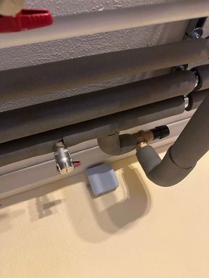

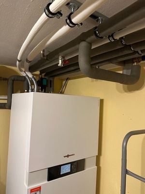

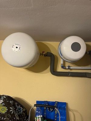

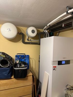

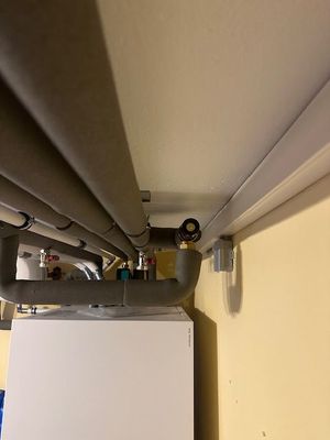

Hier mal ein paar Bilder;
Wie finde ich diese Spreizung zwischen Vor und Rücklauftemperatur heraus?

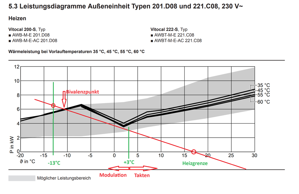

geht schon wieder in die gleiche Richtung, wie es leider sehr häufig vorkommt.
Auch hier wurde die WP zu groß für das Haus dimensioniert....und wie sieht man das:
Geht man von einem einem Gasverbrauch von ca. 13000-16000kwh pro Jahr aus, bedeutet dies - überschlagsmäßig über die Schweizer Formel umgerechnet, eine Heizlast von ungefähr 6,2-6,7kW.
Damit eine WP in einem optimalen Leistungsbereich arbeitet, sollte die WP eine Leistung ca. 80% dieser Heizlast haben.
Wenn ich mir nun die bei Dir verbaute WP ansehe, ist diese von den Leistungsdaten her für Deine benötigte Heizlast zu stark.
Grafisch im Leistungsdiagramm der WP eingezeichnet sieht das so aus:
Was sehen wir nun hier:
der HB hat die Nennlast des Hauses bei -13°C angenommen, und auf Grund deiner bisherigen Daten dürfte sich die Heizgrenze bei etwa 17°C sein, ab der nicht mehr geheizt werden muss.
Dies nun in das Diagramm eingezeichnet, sieht man das di WP bis ungefähr -3°C runter im Taktbetrieb ist, und erst unter den -3°C in den Modulationsbereich kommt. Der Bivalenzpunkt, ab dem die WP Leistung nicht mehr alleine das Haus beheizen kann ist bei ca. -16°C ( Und wann haben wir schon mal -16°C ? ) .
Das alles deutet eindeutig darauf hin, die WP ist für Dein Haus zu stark.
Jetzt schauen wir und das gleiche bei einer WP mit einer um eine Stufe kleinerer Leistung an:
Würde hier an Stelle der D09 eine D08 eingesetzt werden, so würde sich der Übergang vom Taktbetrieb in den Modulationsbetrieb nicht wie bei der D09 bei -3°C sondern bei den optimalen +3°C AT somit um 6°C AT früher sein, und das Takten ist dann auch bei wärmeren AT entsprechend geringer.
Und ganz nebenbei, die D08 wäre erstens nur halb so groß, und zweitens auch günstiger gewesen, und wie ich auch schon hier erfahren habe, bis zur D08 braucht man auch keine jährliche Überprüfung durch einen Kältemitteltechniker.
Das ist hier schon mal das erste grundlegende Problem warum hier diese WP mehr als notwendig taktet.
Und das kann man auch mit noch so viel "parametrisieren" nicht wegbekommen.
Der Aufstellort ist übrigens hier absolut in Ordnung.
Bei der Materialzusammenstellung habe ich auch gesehen, das hier ein 50L Pufferspeicher verbaut wurde. Ist ziemlich sicher als Reihenspeicher verbaut, und dient bei dieser Anlage rein als Energiereserve für den Abtauprozess, und nicht, wie so manche glauben als Energiespeicher für die FBH.
Was ist mit dem extra angeführten 200L Speicher gemeint ? Ist hier zusätzlich ein extra 200L Speicher zusätzlich zu dem ohnehin in der WP verbauten 200L Speicher verbaut worden ?

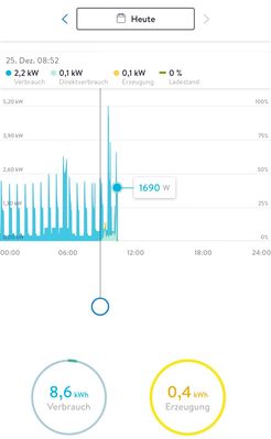

Hier sieht man mal die ganzen Starts des Verdichters. So sieht es jeden Tag aus:
Diese Spitzen sind immer Verdichterstarts. Und in 15h heute auch ein Verbrauch von ca 15kwh. Davon sind ca. 12kwh Heizung würde ich sagen.

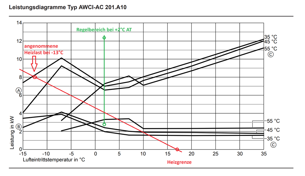

Das erinnert mich an mein Thema. Ich hab mir aufgrund Deines Beitrags gleich mal das Leistungsdiagramm meiner WP rausgesucht. Wie ermittelst Du die Grenze zwischen Modulation und Taktbetrieb?
Guten Morgen und Frohe Weihnachten !
Da bei diesen Diagrammen - aus welchen Gründen auch immer der Regelbereich nicht so schön eingetragen ist, wie zb. bei den "AWO" Geräten, würde ich das folgendermaßen angehen - ob ich hier wirklich richtig liege, kann ich leider nicht sagen, eventuell hat hier @Flo_Schneider genauere Infos ob das hier so passt, oder komplett in die falsche Richtung geht. Das ist hier nun somit wirklich nur ein reines zusammentragen von Infos, und meine persönlich daraus gezogenen Schlussfolgerungen:
Die Heizgrenze ist klar, ab da muss das Haus nicht mehr geheizt werden. Hier bei diesem Beispiel habe ich mal so einen normalen Durchschnitt von ca. +17°C angenommen.
Die Heizlast des Hauses ist jeweils individuell, und muss erstmal ermittelt werden (zb. durch den durchschnittlichen Energieverbrauch der letzten Jahre, oder bei Neubauten, aus der Heizlastberechnung)
Die AT bei der diese Heizlast eingetragen wird ist Ortsabhängig hier bin ich mal von auch von so einem Durchschnitt von -13°C ausgegangen..
Wenn die beiden Linien verbunden werden, hast schon mal die AT-Abhängige Leistung, welches das Haus dann jeweils abgeben wird, und somit von der WP nachgeliefert werden muss.
die Grüne Linie stellt den Regelbereich der WP dar. Dieser ist im Datenblatt von der .A10 mir (A2/W35) angegeben. Bedeutet das die WP bei einer Außentemperatur von +2°C und dabei einer VL Temperatur von 35°C einen Regelbereich von 2,89kw bis 12,44 kW an Wärmeleistung hat.
Da sich da der Schnittpunkt der beiden Linien (bei +2°C AT) noch sehr schön innerhalb des Regelbereich liegen, würde ich bei diesem Beispiel sagen, die WP Leistung passt gut zur Heizlast des Hauses.
Bei welcher AT dann der tatsächliche Übergang vom Modulationsbetrieb in den Taktbetrieb sein wird, ist hier leider nicht abzulesen. Wenn ich mir hier zum Vergleich andere Datenblätter ansehe, wo das jeweils genau dargestellt ist, denke ich wird das hier schätzungsweise in etwa im Bereich von um die +5°C bis +7°C liegen.
Ist hier wie gesagt nur ein Beispiel, wenn Du Deine tatsächliche Heizlast kennst, und dazu auch die Normaußentemperatur Deines Ortes, dann kann man das Diagramm entsprechend anpassen.

Guten Morgen und auch von mir ein Frohes Fest!
Heute morgen leider das gleiche Bild wie gestern. Bisher in 9h ca. 16 Verdichterstarts. Alle Ventile aber offen. Verbrauch Stand 10 Uhr 8kwh Strom.
Was kann ich noch tun die Verdicherstarts zu verringern? Die Temperatur mal höher machen? Oder irgendwas verändern? Niveau und Neigung sind bei 0,4 und -1K bei 21°C. Dieses Prinzip habe auch soweit verstanden mit dem regeln.
Hier mal ein aktuelles Bild:

Nabend. Danke schonmal für Deine Mühen. Ich habe mal ein paar Bilder gemacht. Meine alte Gasheizung stand in der Küche im EG. Die neue Wärmepumpe steht im Keller, daher wurden die Leitungen aus dem Keller über die Garage nach außen (für das Außengerät) und nach oben in den alten Heizraum verlegt. Dort beginnen die Kreise für die FBH und Heizkörper.
Innengerät mit Ausdehnungsgefäß und noch was...
oberhalb des Innengerätes
hinten...
die weggehenden Leitungen
die beiden Gefäße
die Leitungen in der Garage (2x Kältemittel, der Rest Wasser würde ich sagen
Reicht das ? Was möchtest Du noch sehen?
Du hast hier schon das fotografiert, um was es als nächstes geht:
das Überströmventil:
dieses ist dazu da damit die WP auch dann genügend Durchfluss durch den Heizungskreislauf hat, auch wenn zu viele Abnehmer (Ventile) geschlossen werden, um auch dann die Minimalströmung aufrecht zu erhalten.......
In diesem Fall öffnet das Ventil, und schickt heißes VL Wasser auf direktem Weg sofort zurück - über den kleinen Reihenspeicher an der Wand in die WP.
Wird das nun zu viel schaltet die WP ab. Und zwar solange bis der RL entsprechend abgekühlt ist......dann startet das Ganze aufs Neue.......
Somit bitte mal kontrollieren, das wenn die WP bei komplett offenen Ventilen die Heizkreise beschickt, ob dieses Überströmventil noch geschlossen ist, oder - wegen falscher Einstellung bereits geöffnet hat......
Erkennbar daran, wenn man zb. die Klinge eines Schraubendrehers direkt an dieses Ventil hält, und mit dem Ohr dann direkt an den Griff des Schraubendreher geht, (wie ein Stethoskop) dann "hört" man ein Rauschen, wenn dieses Ventil bereits geöffnet hat. Das sollte bei komplett geöffneten Ventilen an den HK und FBH nicht der Fall sein.......
Ist das der Fall muss dieses letzenendes Druckabhängige Ventil entsprechend eingestellt werden. (Hierzu ist eine Anzeige in mbar dran, wo man die jeweilige Einstellung ablesen kann.
lg
Guennie
Servus Guenni,
so ein Überstromventil müsste ja irgendwo zwischen VL und RL der WP sitzen. Ich finde da bei mir nichts. Oder läuft das bei mir über die hydraulische Weiche im Kombipuffer? 🤔
absolut korrekt erkannt. Die Aufgabe des Überströmventil übernimmt bei Dir die Hydraulische Weiche im Kombispeicher.
Und das ganz so nebenbei, vom energietechnischen Gesichtspunkt heraus wesentlich besser, effizienter, als es das Überströmventil je könnte.😉

Guten Morgen,
ich bin der Meinung, dass ich da dieses Rauschen gehört habe. Ich hab mal nochmal ein paar Bilder gemacht. An dem schwarzen Plastik kann ich drehen, aber da passiert nix. Und einen Manometer habe ich auch nicht gefunden.
das besagte Überstromventil
von hinten
noch was zum drehen an einem der Kessel
Totale mit dem Ventil
