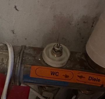

Du kannst ja auch mal einen der Stellantriebe entfernen, und mal ein Foto,davon posten, wie es so unterhalb dieses Antribes aussieht…..oder gibt es von diesem Antrieb noch eventuell eine Bedienungsanleitung ?
lg
Guennie
Hier mal die Fotos:
abgedrehtes Stellantrieb
Regler eines Raumes
