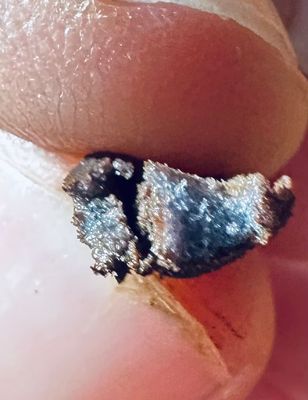

Schlussendlich hatten wir das große Glück, dass sehr zeitnah ein findiger Viessmann Techniker vor Ort war, der zunächst den internen Pufferspeicher entlüftet hat (vor Inbetriebnahme nicht geschehen). Da das Problem weiter bestand und die interne Pumpe seltsame Geräusche verursachte wurde eben diese ausgebaut. Siehe da: Multiple Fremdkörper Fragmente im Pumpenkopf.
Äusserlich deutlich rostfarben:
Die Fragmente bestehen aber augenscheinlich aus irgend einem
Schaumstoff.
Für mein Auge sieht das nach Teilen der Rohrdämmung aus.

- Eigentlich habe ich keine Lust auf Spekulationen, aber ebensowenig auf Überraschungen: Also was könnte das sein und wo kommt das Material her? Würde sich eine Materialanalyse lohnen?
- Welche „Flaschenhälse“ wären innerhalb des Systems sonst prädestiniert für Verlegung mit derartigen Fremdkörpern? Wo habe ich ggfs mit Folgeproblemen zu rechnen?
- Wie gehe ich weiter mit der Situation um? Besonders hinsichtlich Garantieanspruch seitens Viessmann bei mutmaßlich nicht sachgemäßer Montage (Unterstellung, das ist mir bewusst - bis zum Beweis des Gegenteils frage ich mich aber wie das Zeug da sonst rein kommt).

Gegenfrage: Was würde es ändern,wenn wir die Partikel auch für Rohrdämmung halten ? Denn auch das wäre reine Spekulation,auf welche du aber keine Lust hast .
Die Partikel hat man erst nach dem Filter( Fließrichtung) gefunden ?

Wenn ich z.B. zu lesen bekomme, dass Partikel in dieser Dimension und Position ggfs. ein Problem für den Kompressor oder sonstige Bauteile darstellen können müsste ich mit meinem Heizungsbauer hinsichtlich Mängelbeseitigung sprechen.
Die Partikel fanden sich im Pumpenkopf der internen Pumpe - in welcher Fließrichtung vor oder nach dem Filter diese positioniert ist weiß ich nicht.

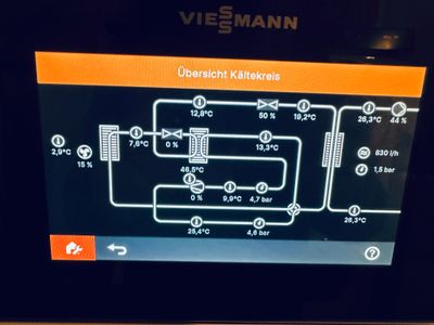

Wie kann ich die Fließrichtung herausfinden?
Hilft hier die Übersicht?
Nein,die hilft nicht.Schau einfach,ob die Pumpe im Vor- oder Rücklauf eingebaut wurde. Der Filter sollte im Rücklauf sein.
Es geht um die interne Pumpe - nicht um die Heizkreispumpe.
Sollte die nicht immer an der gleichen Position sitzen?
