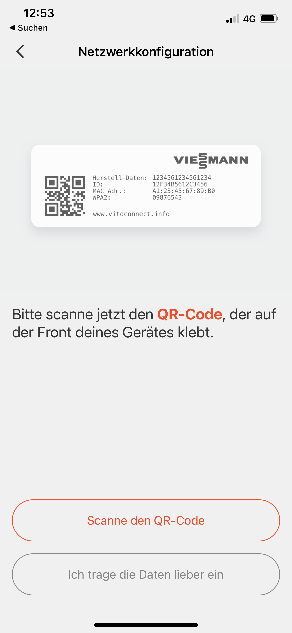

Hallo Marcel, danke erst mal für die Schnelle Antwort 👌
habe mich genau die Beschreibung gehalten. Aber der will die Daten den Anlage.
siehe  Bild.
Kadri
Hast du den QR-Code deiner Vitoconnect gescannt?
hallo Marcel,
Ja habe ich gestern noch gemacht, hat mir dann folgende Fehlermeldung angezeigt. Soll ich dir mal die Hersteller nr senden ???
Grüße kadri
Ja, stell mir bitte mal die Herstellernummer der Vitoconnect zur Verfügung
Danke.
Deine Vitoconnect hat einen Produktionsfehler und muss ausgetauscht werden.
Die Nummer passt zu der Meldung, die du auch bekommen hast.
Bitte wende dich zum Austausch an den Lieferanten, über welchen du diese bezogen hast.
