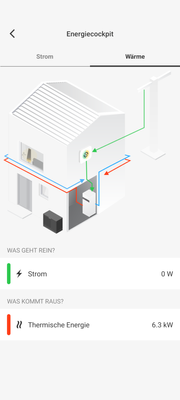

Hier mal ein Bild wie es bisher mit falsch herum angeschlossenem Zähler vor der PV Anlage angezeigt wurde. Als netzbezug stehen da 4,06kw, Haushalt wird mit 2,12kw angezeigt und die WP mit 1,94kw. Es wurden also die Werte von der WP mit denen vom Haushalt als Netzbezug addiert. Und das ist falsch.
Richtig wäre WP 1,94kw, Netzbezug 2,12kw und Haushalt dann die Differenz zwischen 2,12kw und 1,94kw also 0,18kw. So wirds jetzt auch angezeigt.
Jetzt sieht das ganze so aus. Im Anhang noch ein Bild wie das bei mir jetzt angeschlossen ist. Lustig war auch. Der Techniker war echt gut. Der hat dann auf einer schweizerischen Viessmann Seite in der dortigen Anleitung einen Schaltplan gefunden wie der 2.Zähler vor der PV Anlage korrekt angeschlossen werden muss. Also was an den Eingang und was an den Ausgang des Zählers muss.
