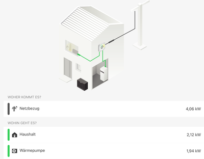

Bei mir war bisher wohl noch das Problem dass der zweite Zähler vor der pv Anlage falsch herum angeschlossen war. Deshalb wurde die PV Anlage von Anfang an nicht in der App angezeigt. Außerdem war bei mir noch eine alte Firmware installiert. Flo_Schneider hat auf Nachfrage im Frühjahr noch geschrieben dass die Leitung zum Wechselrichter an den Eingang des Zählers muss, also Pfeil nach innen und die Zuleitung vom LS-Schalter an den Ausgang, also Pfeil nach außen. Und das ist genau falsch herum. Den Zähler hatte ich bisher so angeschlossen es ging aber nicht. Die PV Anlage war in der App nicht sichtbar und die Werte wurden falsch angezeigt.
Der Techniker wollte das EMS in Betrieb nehmen, aber es funktionierte zuerst nicht.
daraufhin hat er bei einem Kollegen direkt in der Entwicklungsabteilung angerufen. Durch irgendeinen Parameter der WP konnten er dann die momentanen stromflüsse und Zählerstände an seinem Laptop sehen. Die vom 2.Zähler waren da positiv müssen aber bei Einspeisung negativ sein. Also Anschluss des Zählers umgedreht EMS mit dem richtigen Messkonzept frisch in Betrieb genommen und sofort ging dann alles.
Hier mal ein Bild wie es bisher mit falsch herum angeschlossenem Zähler vor der PV Anlage angezeigt wurde. Als netzbezug stehen da 4,06kw, Haushalt wird mit 2,12kw angezeigt und die WP mit 1,94kw. Es wurden also die Werte von der WP mit denen vom Haushalt als Netzbezug addiert. Und das ist falsch.
Richtig wäre WP 1,94kw, Netzbezug 2,12kw und Haushalt dann die Differenz zwischen 2,12kw und 1,94kw also 0,18kw. So wirds jetzt auch angezeigt.

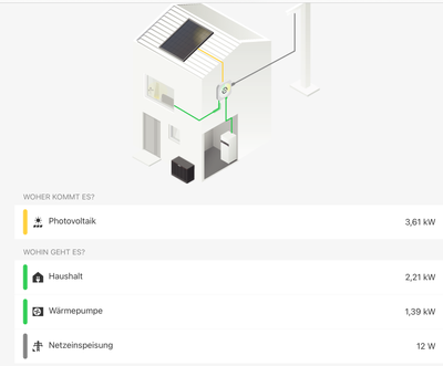

Jetzt sieht das ganze so aus. Im Anhang noch ein Bild wie das bei mir jetzt angeschlossen ist. Lustig war auch. Der Techniker war echt gut. Der hat dann auf einer schweizerischen Viessmann Seite in der dortigen Anleitung einen Schaltplan gefunden wie der 2.Zähler vor der PV Anlage korrekt angeschlossen werden muss. Also was an den Eingang und was an den Ausgang des Zählers muss.
Was ich jetzt noch nicht verstehe. Flo_Schneider hat bisher auch immer gesagt dass der 2.Zähler vor der PV Anlage für den Überschuss verantwortlich ist und der erste Zähler an Netzanschlusspunkt für die Visualisierung in der App. Das macht doch keinen Sinn. Das müsste doch genau anderes herum sein, oder?
