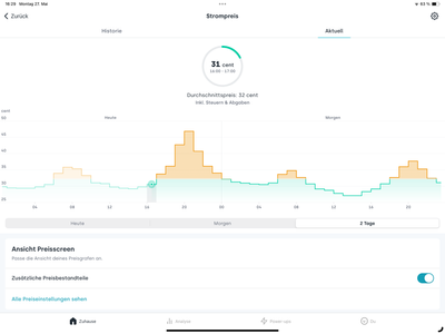

Ich möchte natürlich auch den Netzbezug optimieren - und das mit Blick auf die Kosten - ein typischer Preisverlauf bei Tibber:
Ich habe leider nur 7.2 kWh Speicher - damit komme ich im Sommer gerade über die Nacht - im Frühjahr und Herbst lege ich Wert darauf, über den abendlichen Peak im Strompreis zu kommen. Tagsüber (wir kochen u.a. mittags) ist der Akku aber auch mal ein Puffer - wenn Regenwolken durchziehen o.ä. Und ja - jede kWh Eigenverbrauch bringt zwischen 10 und 20 ct.
Die Heizung habe ich im Mai abgestellt - aber man muss auch bedenken, dass man einen einmal begonnenen Ladeprozess des Warmwasserpuffers nicht abbrechen kann - der wird bis zum Ende durchgeführt.
