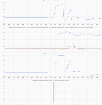

Im Log sehen diese drei Abtauzyklen gleich aus, aber nach den Diagrammen zu urteilen gab es nur beim letzten um 8:40 Uhr eine echte Vereisung.
Das Muster im Diagramm aller drei ist zwar sehr ähnlich. Aber bei folgenden beiden Details kann man beim Abtauzyklus unterscheiden, ob es eine Vereisung gab:
Bei einer Vereisung gibt es beim Abtauzyklus das typisches Muster:
  • da die Vereisung wie eine Isolation wirkt, sinkt die Verdampfertemperatur (PrimaryHeatExchangerLiquid) (die bereits unter 0 Grad Celsius ist) kurz vor dem Start des Abtauvorganges (FourThreeWayValve 0/2 -> 3/1) plötzlich immer schneller ab, im Vergleich zur Lufteinlasstemperatur
  • Während der Kältekreisumschaltung (RefrigerantCircuitFourWayValve 0->1) erwärmt sich der Verdampfer (PrimaryHeatExchangerLiquid) recht konstant, aber bei 0 Grad Celsius verharrt die Temperatur etwas länger. Was damit zu erklären ist, dass die Vereisung an den Rippen bereits am tauen ist, aber das Eis noch nicht ganz geschmolzen ist. So dass es auf den Rippen ein Wasser-/Eis-Gemisch gibt. Und ein Wasser-/Eis-Gemisch hat genau 0 Grad Celsius (könnte man aus dem Physik-Unterricht noch in Erinnerung haben).
Bei den ersten beiden Diagrammen fehlt dieses Teil-Muster.
Was noch auffällt:
Die Uhrzeiten der Log-Einträge sind nicht genau. Natürlich hat der letzte Abtauvorgang nicht in der gleichen Minute (8:40) geendet, in der er gestartet ist. Kann man an den Diagrammen (Zeiten sind darin NTP-genau) gut erkennen.
Es gab hier heute Nacht einen ziemlichen Sturm. Das würde die Theorie stärken, dass "falsche" Abtauvorgänge durch starken Wind und extreme Wetter ausgelöst werden können. Allerdings habe ich dazu keinerlei abfragbare Messwerte (z.B. Luftflusssensor, Soll-/Ist Drehzahl/Effizienz der Ventilatoren) gefunden. Hat da jemand eine Idee, welche weiteren Parameter man (mit Open3E) abfragen könnte?
Keine Vereisung:
Keine Vereisung:
Vereisung:

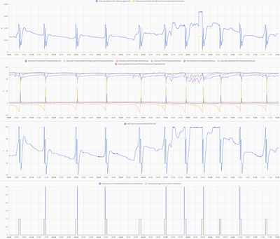

Mit der 2417 hatte ich bisher 1, max. 2 Abtauvorgänge zu Beginn der Heizsaison, bei denen nichts abgetaut wurde.
Ich mache das im übrigen nicht an einer sichbaren Eisschicht am Verdampfer, sondern am Wasser, was unten abfließt fest (ich habe an beiden Stellen Kameras, die perm. aufzeichnen).
Bisher passt das sehr gut- "leere" Abtauvorgänge, ohne Kondensatablauf habe ich schon längere Zeit nicht gehabt.
Auch die Dauer passt hervorragend. Wenn sichtbare Eisbildung vorhanden sind, dauert es exakt so lange, bis der untere Teil frei geworden ist.
Prinzipiell scheint deine Monitoringmethode recht gut geeignet zu sein. Ein Aber sehe ich jedoch:
Normalerweise beträgt das Delta Verdampfer-Luft bis ca. 30% Verdichterdrehzahl ca. 3 K. Je höher die Drehzahl, desto eher kommen die Küfter nicht mehr hinterher eine isotherme Verdampfung zu gewährleisten. Und da kommt dann das Problem ab 6 Grad AT.
Wenn nach 6 h bei AT<6 Grad eine „Abtauung“ begonnen wird, so sinkt die Temp. des Verdampfers recht zügig von 2 Grad auf <0 Grad (Verdichter fährt auf 100%). Daraus folgt dann eine tatsächliche Vereisung, die dann natürlich abgetaut wird. Die WP vereist sich demnach ohne Grund selbst.
Deshalb erachte ich denn Verlauf der elektr. Leistungsaufnahme als geeigneter. Ist dieser konstant über die Dauer der Erhitzung des Abtauwassers, so lag zu Beginn des Zyklus tatsächlich eine Vereisung vor. Steigt diese an, so lag zu Beginn keine Vereisung vor.
Nur das Warum ist mir noch nicht ganz klar…evtl. ist die Druckseite ohne Vereisung heißer (oder das Druckverhältnis größer), wodurch der Wirkungsgrad des Verdichters stärker abfällt (auch bedingt durch die „Nicht Erreichung“ der Einsatzgrenze von -20 Grad - der Ablage ist es ja egal, ob die Luft so kalt ist oder „nur“ das KM bei - 22)…aber dazu habe ich leider keinerlei Daten vorliegen…
Gerade wieder ein Abtauvorgang nach 6 h ( 14:08  - 20.10 Uhr und somit Zeitintervall festgestellt, ein eisfreier Verdampfer wurde abgetaut. Außentemperatur 5 Grad. Es ist sehr windig.

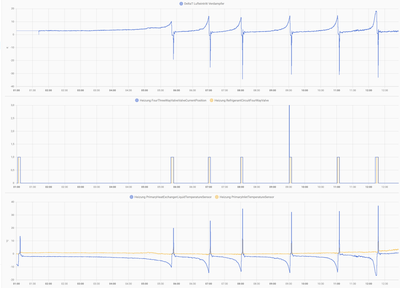

Dichter Schneefall, Temperaturen um die 0 Grad Celsius und eine rel. Luftfeuchtigkeit nahe 100% führen heute bei mir zu schnellen Vereisungen und damit zu Abtauzyklen im Stundentakt. Was auch kein Wunder ist, weil es auch dadurch verstärkt wird, dass die Schneeflocken mit der Luft angesaugt werden und sich dann natürlich an den unter Null Grad kalten Wärmetauscherlamellen sofort anlagern.
Was dabei aber gut ist: Auch bei diesen Wetterbedingungen dauern die einzelnen Abtauvorgänge jeweils nicht länger als sonst und die Lamellen/Rippen werden restlos abgetaut..
Keine zwei Minuten nach dem Abtauvorgang lagern sich bereits wieder Schneeflocken an.

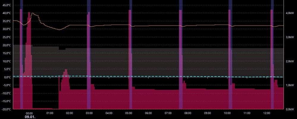

Im folgenden Diagramm sieht man auch deutlich, warum ich den Vitocell 120-E für eine schlimme Fehlkonstruktion halte:  Heute früh haben drei Personen (natürlich warm) geduscht. Aber die Anlage fängt danach nicht an, die dadurch abgekühlte WW-Pufferzone im eingestellten "Eco-Modus" langsam zu erwärmen.
Denn durch die Vermischung zwischen HK-Pufferzone und WW-Pufferzone wird die WW-Pufferzone durch die HK-Pufferzone erwärmt, so dass der WW-Puffersensor nie unter die Einschalthysterese der eingestellten WW-Temperatur fällt.
Und weil sich durch die Vermischung der beiden Zonen im Puffer die HK-Pufferzone als Folge stark abkühlt, versucht die Anlage mit maximaler Leistung (100% Verdichter) natürlich den HK-Puffer wieder auf Soll-Vorlauftemperatur zu bringen. Und weil das nicht schnell genug geht, schaltet sie dann auch für 10 Minuten den Heizstab hinzu (den ich gestern mal testweise von 0W Maxleistung auf 3000W Maxleistung geändert hatte).
Die eco-Einstellung für WW-Bereitung kommt also in solchen Situationen nie zum tragen. Weil die Anlage in solchen Situationen nie auf WW-Bereitung umschaltet.
Jedes Mal wenn ich sowas sehe, könnte ich meinen Heizungsbauer (der eigentlich sehr nett, ansonsten kompetent und serviceorientiert ist) in den Allerwertesten treten, dass er mir den 120-E verbaut hat. Allerdings merke ich auch, dass mein Wissen (als "Laie"!) zu der konkreten Anlagenkonstellation in einigen Details wesentlich mehr in die Tiefe geht, als bei ihm.
