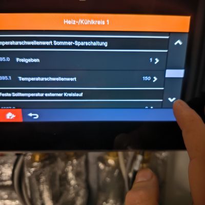

Habe bei mir eine ähnliche Situation, brauche morgens bis ca. 9.00 Uhr etwas mehr Wärme,  ab da reicht der Sonnenschein. Habe das für mich jetzt so gelöst, dass ich die Schwelle für die automatische Sommersparschaltung von ursprünglich 18° C auf 15° C abgesenkt habe. So schaltet die WP relativ früh ab und erst spät wieder ein, wegen unseres Pufferspeichers erst recht.

Das ist in der Tat sehr nützlich. Wie bzw. wo stellt man denn die Temperatur für die Sommerabschaltung ein? In der App zumindest nicht 🙂

Das musst du direkt an der Anlage im Service Menü einstellen. Das Passwort dafür ist viservice im Normalfall. Müsste selbst Mal schauen wo sich der Parameter versteckt bzw. geb das Mal in der Suche ein, das Thema ist schon mehrfach hier aufgetaucht. Ansonsten meld dich nochmal, dann schaue ich an der Anlage eben..das Foto hab ich gerade noch auf dem Handy gefunden, sollte eigentlich reichen um das dann zu finden,viel Erfolg

Diese Einstellung gibt es nur im Servicemenu der Bedieneinheit an der IDU.

Siehe Anhang Seite 99
Die niedrigste einstellbare Raumtemperatur ist 3°.
Plus Hysterese ergibt sich eine AT 8° ab der die Heizkreispumpe wieder läuft.
