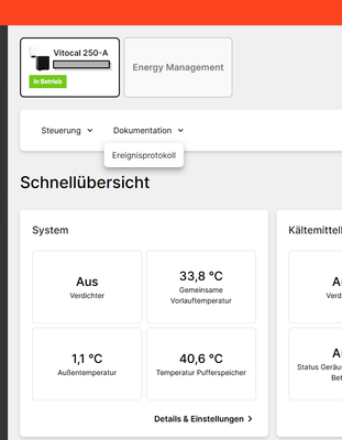

das sieht man im Ereignisprotokoll in viguide. alos viguide.viessmann.com aufrufen und mit deinem Account anmelden.

Du meinst die ViGuide-APP? Da kommen "wir" Kunden nicht rein. Aber versuche mal mit Deinen Zugangsdaten die ViGuide-Webseite. https://viguide.viessmann.com/ da solltest Du mit Deinen Kunden-Zugangsdaten drauf kommen und da kannst Du auch die Logs "Ereignisprotokoll" sehen.
@Umluft nicht die Viguide App verwenden, das geht nicht. Einfach im Browser eingeben und deinen normalen Account von Vicare nehmen, das geht.

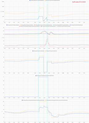

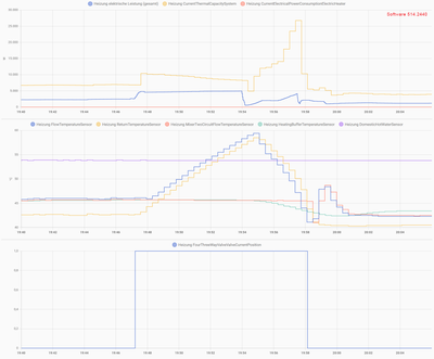

Nach den Messwerten zur urteilen läuft der Abtauvorgang mit der neuen 514.2440 ähnlich wie bei der bei mir vorher installierten 510.2323 aber nicht gleich. Die Aufheizphase ist länger und das Wasser wird dadurch stärker erwärmt.
Hier ein gestriger Abtauvorgang vor dem Update:
Hier ein gestriger Abtauvorgang nach dem Update auf 514.2440:
Es fällt mir dabei auf, dass während des Abtauvorganges der Vorlauf-/Rücklauf der Außeneinheit nach dem Update auf knapp 60 Grad Celsius hochgegangen ist, das "Abtau-Wasser" also viel wärmer als vor dem Update gemacht wurde und es damit auch wärmer gemacht wurde, als die Temperaturen in meinem System/Pufferspeicher überhaupt sind. Aber es wird jetzt beim Abtauvorgang keine höhere elektrische Leistung (extern gemessen mit Shelly) aufgenommen als vor dem Update - das erwärmen des "Abtau-Wassers" wird allerdings länger gemacht.
Ich vermute, dass dadurch die Abtauvorgänge bei kritischen Wetterbedingungen zuverlässiger/vollständiger bei einigen WPs erfolgen - auf Kosten von mehr Energieverbrauch der elektr. Energie.
Und hier noch als Ergänzung zum Vergleich zwei Vorher/Nachher Diagramme mit mehr Werten (Expansionsventil, Primary Heater Temperatur/Flüssigkeit, Lüfter 1+2): Etwas kleiner, aber wenn man reinzoomt, kann man die Beschriftung besser erkennen.
Auf Anfang/Ende des Abtauvorgangs (4/3-Ventil) und Anfang/Ende der Lüfterpause habe ich zum besseren Vergleich senkrechte Hilfslinien gelegt.
Das Verhalten der Ventilatoren ist identisch: Kurz vor dem Maximalwert von Vorlauf-/Rücklauftemperaratur gehen sie aus und kurz vor Ende des Abtauvorgangs, wenn die Temperatur in der Verdampferflüssigkeit im Primärwärmetauscher ihr Maximum erreicht hat, gehen sie wieder an.

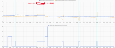

Was bei der 514.2440 noch auffällt, aber im Diagramm nicht ganz so deutlich ist: Vor dem Start des Abtauvorgangs sinkt die Temperatur des primären Verdampfers deutlich und immer stärker ab, die Differenz zur Lufteinlasstemperatur wird schnell größer. Das lässt sich ja durch eine stärker werdende Vereisung erklären, die den Wärmetauscher isoliert. Vielleicht ist diese Temperaturdifferenz auch ein Auslöser/Trigger für den Abtauvorgang.
Hier noch ein weiteres Diagramm (Hilfslinien auf den Start der Abtauvorgänge) bei dem das deutlicher zu sehen ist:
