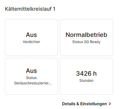

Im Moment 6,8kw Überschuss schon seit über ner Stunde. WP steht aber auf Normalbetrieb, WW Programm wäre auch aktiv, Wasser hat gerade 46,9Grad, nix bevorzugter Betrieb. Bei 45 wird sie wohl das Wasser auf 50 Grad erwärmen.

ich bringe das Thema mal wieder hoch. Funktioniert das Einschalten des bevorzugten Betriebs bei dir mittlerweile? Ich habe seit 3 Monaten diesen Status nicht mehr gesehen. Das ist echt ärgerlich.

Ich nutze das OneBase EMS mittels CAN-Bus und meine Wärmepumpe schaltet einfach gar nicht nicht mehr in den bevorzugten Betrieb.
Hier ein Beispiel vom 30.10.
Es gab WW und Heizwasserbedarf und es war genügen PV Strom vorhanden. Die Anlage schaltet NICHT in den bevorzugten Betrieb.
