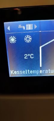

Habe nach Weihnachten die Ferienregelung eingestellt. Nach dem Urlaub Freien Regelung ausgestellt.
Brenner springt nicht an. Im Prüfbetrieb funktioniert der Brenner einwandfrei.
Neuerdings habe ich im Display ein Frostschutzzeichen.
Habe ich etwas aus Versehen falsch eingestellt?

Wenn das Frostzeichen zu sehen ist,kannst davon ausgehen,dass auch nur Frostschutz eingestellt ist
Hast mal die Tages- und Heizzeiten kontrolliert ?
Hallo
Ja habe die Heizzeiten von Mo - So 06.00 - 23.00
Heizkurve und Raum-Soll auch richtig eingestellt ?
ja 1,4   Raum-Soll 22
Ich glaub,es wäre am Besten,du setzt die Vitotronik auf Werkseinstellung zurück.
Ich gehe zumindest davon aus,dass es an der Regelung liegt.
