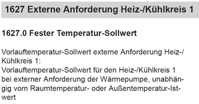

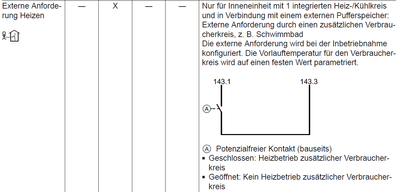

über die externe Anforderung an DigitalEingang 2 (143.3) kannst du den Pufferspeicher wie gewünscht auf einen festen Wert unabhängig von RT und AT aufheizen.
Die Solltemperatur wird über den Parameter 1627 eingestellt, an den man sogar selbst rankommt.
Über den Inbetriebnahmeprozess müsstest du dem DigitalEingang2 die Funktion "Externe Anforderung" zuweisen und dann eine Brücke (oder Schalter) zwischen 143.1 und 143.3 legen. Mangels Puffer kann ich es leider nicht selbst testen.

Die von @ABR vorgeschlagene Lösung klingt gut, ich sehe jetzt nur das Problem, dass ich nicht an die Parameter rankomme...
Die 40° sind die bei Auslieferung standardmäßig hinterlegten da Viessmann sicherstellen will das, wenn jemand nur Fußbodenheizung hat (und evtl keinen Mischer) hier keine Schäden entstehen an der FBH.
Über die Datei die ich gestern angehängt habe (Parameter) kannst du auch rauslesen wie du die änderst.
