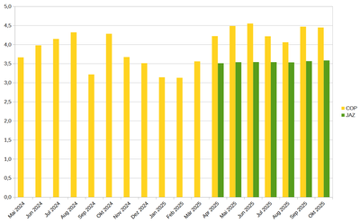

Ich schreibe meine Werte hier jetzt auch mal rein, so fing der Thread ja an: 😇
Ich habe jetzt auch mal die Daten meiner 250A-A13 mit 120-e, 353 seit Mai 2024 ausgewertet und die thermische Energie (aus der Anlage ausgelesen, ja, ich weiß, sind viel zu "optimistische" Werte) mit dem extern gemessenen Gesamtstromverbrauch gegenübergestellt und daraus COP (Monatssummen) und JAZ (die Summen der jeweils letzten 12 Monate) dargestellt.
Trotzdem wir einen nicht so effizienten Kombi-Pufferspeicher und hohe Vorlauftemperaturen (Heizkörper im ungedämmten 70er Jahre Haus Haus bei 22 Grad Wohlfühl-Raumtemperatur, Heizkörper nur mit suboptimalem hydraulischem Abgleich) haben und noch vieles optimierbar ist, sind die Werte IMHO für mich erstmal OK.
Natürlich habe ich noch einiges, was ich optimieren kann (und werde), aber ich hatte bei meinen obigen, schlechten Randbedingungen mit deutlich schlechteren Kennzahlen gerechnet.
P.S. Die ViCare-App hat für 2024 einen JAZ von 4 und für 2025 einen JAZ von 3,7 ermittelt. 😉
P.P.S. Man sieht auch deutlich, dass der Anlagen-Fehler im September 2024 (falsch herum eingebauter Strömungs-Paddelschalter durch den die Anlage bis auf 70 Grad Vorlauf hochging) sich merkbar auf den COP ausgewirkt hat.
