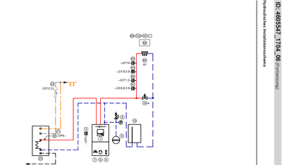

ich bin Besitzer einer Vitocal 200-S (AWB-AC201.B13) mit Heizwasser-Pufferspeicher (VitoCell 100 / Typ E SVP 46 Liter) und VitoCell 100-V (Brauchwasserbehälter 300 Liter). Die Anlage besteht nur aus einem Heizkreis und die Umschaltung zwischen Heizkreis (Fußbodenheizung) und Brauchwassererwärmung erfolgt durch das 3-Wege Ventil der Vitocal 200. Bei meiner Anlage wurde nun der Heizwasser-Pufferspeicher in den Rücklauf zur Vitocal 200 eingebaut und zwar so, dass sowohl der Heizkreis also auch die Brauchwassererwärmung über den Pufferspeicher laufen. Ist das sinnvoll oder vielleicht sogar generell falsch? Die Brauchwassererwärmung läuft mit Vorlauftemperaturen von bis zu 60 °C, der Heizkreis für die Fußbodenheizung aber nur mit max. 35 °C. Der Pufferspeicher muss also bei der Brauchwassererwärmung immer mit aufgeheizt werden, was eigentlich vollkommen unnötig ist, da ja primär das Brauchwasser erwärmt werden soll und nicht der Pufferspeicher. Umgekehrt fließt nach einer Brauchwassererwärmung das 60 °C warme Pufferspeicherwasser in meine Fußbodenheizung, die aber eigentlich eine viel niedrigere Vorlauftemperatur benötigt beziehungsweise verkraftet. Sollte man das ändern lassen?

ich wusste doch das ich mal ein Schema gesehen habe wie es bei vielen "Falsch" gebaut wurde!
Michael und Flo, was ist nun richtig? Hat es unter Umständen doch etwas mit dem CVAA und der kleinen Wärmetauscherfläsche zu tun?

Das Schema ist aus 2012 und wird mittlerweile nicht mehr verwendet.
was heißt mittlerweile? Meine Anlage wurde 2015 installiert. War das Schema damals noch gültig oder hätte zu dem Zeitpunkt ein anderes, aktuelleres Schema verwendet werden müssen?

Nach welchem Schema wurde denn deine Anlage damals gebaut?

In meinen Unterlagen habe ich ein Anlagenbeispiel nach Schema 4605547_1301_01. Darin ist allerdings der Heizwasserpuffer nicht enthalten, der bei mir ja aber (im gemeinsamen RL) verbaut ist. Active Cooling habe ich auch nicht.
Mir geht es halt darum, ob mein HB bei der Installation 2015 bereits wissen müssen hätte, dass der Heizwasserpuffer nicht in den gemeinsamen RL eingebaut werden darf.

Der CVAA ist für deine Anlage geeignet. Das Thema hatten wir glaube vor längerer Zeit auch schon einmal besprochen. Dass sich Installationsschemen einmal ändern und im Laufe der Zeit andere Herangehensweisen gewählt werden, ist normal. Dies gibt es in allen Bereichen der Heizungsbranche so. Bei den Wärmepumpen aus ca. 2005 rum war es normal, dass man einen großen Rücklaufpufferspeicher eingesetzt hat und nicht als hydraulische Trennung. Heutzutage wird der Reihenpufferspeicher 46l, wenn er benötigt wird, nur noch im Rücklauf des Heizkreises eingesetzt. Vor 7, 8 oder 9 Jahren war es eben so, dass er im gemeinsamen Rücklauf saß. Das bedeutet ja nicht, dass die Anlage deshalb nicht funktioniert.
@M4c: Ab 2017 war es in jedem Fall schon so, dass der Reihenpuffer nur beim Heizkreis im Rücklauf saß. Für die Zeiten davor kann ich das von 2012 sehen, bei dem ist es im gemeinsamen. Ich kann dir nicht mehr sagen, wie es 2015 war. Meine Aussage vom 26.09. war daher etwas unglücklich ausgedrückt. Ich passe sie dahingehend an.
ok, Danke für die Info.
Ich habe zum Schema 4605547 folgende Versionen gefunden:
von 2013: 4605547_1301_01:
von 2017: 4605547_1704_06:
In der 2013er Version ist noch kein Puffer eingezeichnet, in der 2017er Version schon an der "korrekten" Position. Dazwischen müsste es ja noch weitere 4 Versionen geben. Einen Namen habe ich gefunden: 4605547_1404_03. Dazu finde ich aber kein PDF.

Da die Schemen aus dem Browser rausgenommen wurden, stehen diese nicht mehr zur Verfügung. Ich kann auch nicht darauf zugreifen. Eine Zeit lang sind diese immer noch erhältlich, hier ist es aber zu lange her. Was hier Kosten Nutzen für den Umbau angeht, ist dies schwer zu sagen. Meiner Meinung nach lohnt es sich nicht.
