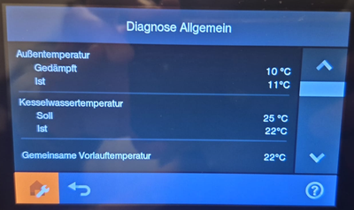

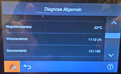

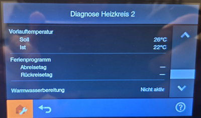

 Aber kann dies wirklich einen ganzen Tag dauern? Der Brenner ist seit 04:24 Uhr aus und war nur für die WW-Aufbereitung kurz an. Ich vermute, dass dies diese Hysterese erneut erhöht? Irgendwie dürfte dies doch nicht sein? So verhindert die WW-Aufbereitung ja die Beheizung des Hauses.
Hier mal ein paar aktuelle Werte:
Hallo @daniel1to
Lesen Sie in Codierungsebene 2 den Wert der Codierungsadresse 9F in der allgemeinen Gruppe.
Hallo @divanc ,
der Wert ist auf 0. Zuvor war er auf der Standardeinstellung, was denn Brenner alle 4min takten ließ.
Hallo @daniel1to
Stellen Sie 9F auf 2.
Hallo @divanc ,
ist dies auch langfristig gesehen ratsam? Ich würde ungern wieder in dieses Takten kommen.
Hallo @daniel1to
Wenn Sie 9F auf 0 setzen, entspricht die gewünschte Temperatur am hydraulischen Weiche der gewünschten Vorlauftemperatur der Fußbodenheizung. Da der Brenner jedoch eine Einschalthysterese von 4 K aufweist, kann die Temperatur im Kessel auf die gewünschten -4 K (in Ihrem Fall 25 °C - 4 °C = 21 °C) absinken, damit der Brenner anspringt. Bei Fußbodenheizung sind die Temperaturen niedrig, und wie Sie sehen, dauert es sehr lange, bis der Brenner anspringt.
Daher müssen wir einen Kompromiss finden.
Indem wir 9F auf 2 setzen, benötigen wir am hydraulischen Weiche eine um 2 K höhere Temperatur als die gewünschte Vorlauftemperatur der Fußbodenheizung, sodass der Brenner anspringt, sobald am hydraulischen Weiche nur noch 2 K fehlen.
Zum Testen: Stellen Sie die Codierungsadresse 31 auf 100 ein. Dadurch erhöht sich die Drehzahl der internen Pumpe im Heizbetrieb, die Rücklauftemperatur vom hydraulischen Weiche zum Kessel steigt und die Brennerleistung wird früher reduziert. Dies verringert die Anzahl der Brennerstarts.
