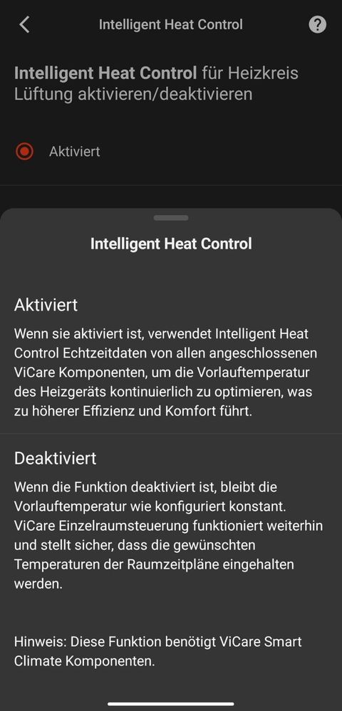

Steuert Intelligent Heat Control nun die Heizkurve?
Ja, sie steuert die Heizkurve automatisch, indem es die Vorlauftemperaturen für Heizkörper und/oder Fußbodenheizung optimiert. Die Funktion passt die Heizkurve basierend auf dem Energiebedarf des Hauses an, um eine effiziente und komfortable Wärme zu gewährleisten.
Wie Intelligent Heat Control funktioniert
  • Automatische Anpassung: Die Funktion verwendet einen Algorithmus, um die Heizkurve automatisch anzupassen. Sie berechnet die optimalen Vorlauftemperaturen für jeden Heizkreis, basierend auf den Daten der angeschlossenen ViCare Smart Climate Komponenten.
  • Verbindung mit smarten Komponenten: Voraussetzung ist, dass alle Heizkörper und/oder Fußbodenheizungszonen in einem Heizkreis mit ViCare Smart Climate Komponenten ausgestattet sind.
  • Ergebnis: Die Vorlauftemperaturen werden je nach Bedarf erhöht oder abgesenkt, um eine gleichmäßige Wärme im Haus zu erzielen und den Komfort zu maximieren.
Vorteile
  • Automatische Heizkurve: Sie müssen die Heizkurve nicht manuell einstellen, sondern können sich auf die automatische Optimierung verlassen.
  • Effizienzsteigerung: Durch die automatische Anpassung wird der Energieverbrauch gesenkt und die Effizienz des Heizsystems verbessert.
  • Komfort: Die gleichmäßige Wärmeverteilung im Haus sorgt für einen erhöhten Wohnkomfort.
  • Automatischer hydraulischer Abgleich: Wenn alle Heizkörper damit ausgestattet sind, führt das System automatisch einen hydraulischen Abgleich durch.

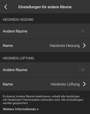

Sind bei Dir alle Radiatoren mit ViCare Heizkörperthermostaten ausgestattet?
Wenn nein, hast du "Andere Räume" definiert, in denen keine ViCare Heizkörperthermostate verbaut sind?

Wenn Intelligent Heat Control aktiv ist, habe ich keine Einstellmöglichkeit für die Heizkurve, bei aus schon. Wenn aktiv läuft die Heizkreispumpe solange bis die Temperatur erreicht ist, die sich aus der Heizkurve ergibt. Z.B. 10° Außentemperatur, Neigung 1, Niveau -3, Puffer 33,7°, Rücklauftemp. 33,6°. Obwohl die ViCare Thermostate die eingestellte Temperatur schon lange haben und die Pumpe eigentlich abschalten müsste. Verdichter ist aus.

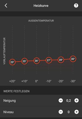

Ich kann trotz aktiver ViCare Smart Climate meine Heizkurve jederzeit verändern, auch wenn ich "Andere Räume" definiert habe, was ich aber nicht brauche.
Meine Temperaturregelung ist überall auf Default gelassen:
Was heißt "keine Einstellmöglichkeit für die Heizkurve" ist das bei Dir dann grau hinterlegt?

Hi, Intelligent Heat Control ist bereits deaktiviert. Die Heizkurve kann ich zwar ändern, aber im fast gleichen Moment wird sie wieder zurückgestellt. Auf Werte die eigentlich für ein gut gedämmtes Haus mit Fußbodenheizung gelten, lt. Hinweis unter ?. Mein Haus ist ungedämmt und mit Heizkörper. Baujahr 1974, Umrüstung von Ölheizung. Wenn Itelligent Heat Control deaktiviert ist, kann ich die Heizkurve dauerhaft ändern. In beiden Fällen geht die Heizkreispumpe nicht aus, obwohl die Temperatur an den Heizkörpern längst erreicht ist. Die Pumpe geht erst aus, wenn der Pufferspeicher und die Rücklauftemperatur bei ca. 33° sind, also kalte Heizkörper. Kann eventuell die Pumpe nicht richtig angeschlossen sein?

Ergänzung. Also wenn Itelligent Heat Control aktiviert ist, dann kann ich die Heizkurve nicht ändern, wenn deaktiviert dann schon. Pumpe aber wie beschrieben, geht nicht aus. Egal ob mit ViCare aktiv oder nicht aktiv.

@KlausN1 vielleicht ist es ein Problem des Mischbetriebes. Also in einigen Räumen Smart Climate Thermostate und in anderen Räumen nicht.
Versuch doch mal die "Anderen Räume" wieder zu löschen, so dass der Algorithmus denkt, es gäbe keine anderen Räume, außer die welche mit Smart Climate Thermostaten versorgt sind.
Beobachte, ob es sich dann anders und gewünschter Verhält.
Meine Empfehlung ist aber, wenn schon Smart Climate mit Intelligent Heat Control dann alle Räume mit Smart Climate Thermostaten ausstatten.

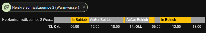

Problem bleibt aber die Heizkreispumpe, die läuft wirklich immer zu lange. Die Intelligente Pumpensteuerung hatte bislang auch keinen Einfluß, ob aktiv oder nicht. Die Pumpe läuft auch wenn schon lange die Temperaturen an den Thermostaten erreicht und überschritten sind.

Nachtrag: etwas hat sich geändert, die Heizkreispimpe schaltet ab. Temp. Pufferspeicher 44,1°, Rücklauf: 40°, Verdichter aus, alle Thermostaten auf/über Soll-Temperatur. Ich hatte die Intelligente Pumpensteuerung aktiviert, Intelligent Heat Control ist nach wie vor deaktiviert und ich habe die Heizkurve auf Neigung 1,1 und Niveau 2 gestellt. Außentemperatur 11°, da sollte nach Kurve ca. 44° Vorlauftemperatur sein. Mal sehen wann alles wieder angeht und wie sich die Raumtemperaturen entwickeln. Die Räume sind nicht allzu groß, aber ventuell braucht man doch noch einen Klimasensor.

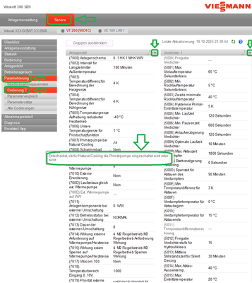

Hi @KlausN1 ,
bzgl. Liste mit allen Parametern und deren Sinn und Zweck gibt es das Software-Tool Vitosoft 300 Typ SID1.  >  Direkt Download neueste Version 8.0.6.4 Vitosoft 300 SID1 90 Tage Testversion (zip 415 MB)  (Nimm den direkt Download, die Version auf der Viessmann Seite ist älter und du müsstest Vitosoft dann 2x installieren, da Update Hinweis nach dem ersten Start!)
Die Installiert man auf einem Rechner, welcher nahe an der Optolink Schnittstelle ist.
Dann Verbindet man die Optolink Schnittstelle mit dem Rechner per Optolink USB (Treiber CDM20828 zip 1 MB)
Dann kann man seine komplette Anlage damit Auslesen und Parametrieren (Also auch Werte setzen!)
Zudem kann man einen Vergleich zwischen seinen aktuell Eingestellten Werten (Codierungen) und dem Auslieferungszustand ansehen und so gut Vergleichen, was wie geändert wurde. 👍
Auch ein Export eines Abnahmeprotokoll als PDF ist möglich und Trend Chart Analysen unter Diagnose. 👍
Erläuterung der Parameter:
Z.B. unter Parametrierung > Codierung 2 sieht man Alle Codierungen wenn man sie über den kleinen Pfeil aufklappt und man da mit der Maus über eine Drüberfährt, erhält man eine kurze Beschreibung der Codierung:
Probiere das gerne mal aus, das erspart auch Stundenlanges gestehe vor dem Regelungsdisplay. 😁

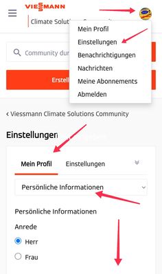

P.s. Die Signatur am Ende kannst du über dein Profilbild oben rechts -> Einstellungen -> Mein Profil -> Persönliche Informationen -> Signatur
einstellen.
Die wird dann jeder Nachricht angehangen.
