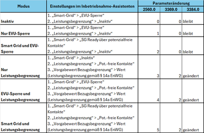

Eine andere Variante ist via Smart-Grid Parametrierung über die Bezugs-/Leistungsbegrenzung einzugreifen.
Inbetriebnahme:
1. „Smart-Grid“ > „SG Ready über potenzialfreie Kontakte“
2. „Leistungsbegrenzung“ > „Pot.- freie Kontakte“
3. „Vorgabewert Bezugsbegrenzung“ > Wert
3384.0 Vorgabewert Bezugsbegrenzung
Frage dazu: Ist das nur über ViGuide-App einstell-/parametrierbar?
Steuerbar dann über einen Brücke/Schalter zwischen den Klemmen 143.1 und 143.4.
Der Anbau eines Schalter hat den Vorteil, dass man bei tiefen Temperaturen über den Schalter ganz einfach die Begrenzung rausnehmen kann.
Anmerkung:
Genaue Informationen zum Parameter "3369.0: Leistungsbegrenzung", aufgeführt in den Unterlagen zum Update 4/2025, habe ich nicht gefunden. Vielleicht gilt der nur bei Kaskadierug.
Der 2626 bezieht sich nur auf die Leistung Heizwasser-Durchlauferhitzer.
Gruß rudi
Den Wert für die Bezugsbegrenzung kannst du im Servicemenü einstellen.

kann ich die Smart-Grid-Betriebsart auch ohne ViGuide-App einstellen/anpassen?
Gruß rudi

Ja, das geht über die Inbetriebnahme oder nachträglich im Servicemenü über die Parameter 2560.0 und 3369.0 (eher überflüssig, aber vorhanden und während IBN gesetzt)
(Ich hatte das schon einmal in einem anderen Zusammenhang...)
