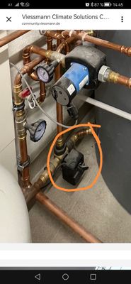

habe noch einige, hoffentlich hilfreiche, Fotos gemacht.

Der obere Fühler kann durchaus noch ein Stück höher angebracht werden. ( Auch,wenn der Fühler dafür nur als Anlegefühler fungieren würde)So,wie auf dem Bild,kann man annehmen,dass der Heizwasservorrat für das WW bei ca.400 l liegt. Woraus folgt,dass du damit ca.300 l mit etwa 40*C zapfen kannst. Und die 300 l sind schon sehr optimistisch . Es wird eher weniger. Beim Duschen gehen im Durchschnitt 50-60 l Warmwasser durch den Abfluss. Es sei denn,man duscht lange und heiss. Man hat es hier selbst in der Hand,die Kosten zu senken.
Die Heizung selbst bedient sich auch aus dem Speicher,was zwangsläufig dazu führt,dass auch der Warmwasserteil etwas abkühlt. Mit dem Unterschied,dass ich den Warmwasserteil auf wenigstens 50*C halten muss,der Rest des Heizwassers aber mit meinetwegen 40*C auskommt .

Ein nicht unerheblicher Teil deiner Wärme geht mit Sicherheit an den nicht gedämmten Rohren innen und außen verloren. Deine Montage wäre so in D überhaupt nicht zulässig.
Wasserführende Leitungen an der Außeneinheit nicht gedämmt - undenkbar.
Gleiches an der Innenverrohrung.
Zu hohe Verluste, die Anlage arbeitet jetzt schon im oberen Leistungsbereich.

Deine Wilo mit 38 W Anzeige wird ja deine Heizkreispumpe sein. Ich hab da jetzt keine Erfahrung in Verbindung mit FBH aber meine Pumpe schafft 38 W nicht mal auf höchster Stufe. Lässt sich die nicht niedriger einstellen oder braucht man so eine hohe Durchflussmenge?
Was sagen FBH Nutzer dazu?
Auf deinem Lieferschein steht im übrigen ein Anschlussset unter Erdniveau, montiert ist aber über Erdniveau.
Jedenfalls gilt - Wärmedämmung der Rohre (und am besten die Anschlüsse am Speicher gleich mit) ist ein absolutes Muss.
Solange nicht klar ist was da an Energie verloren geht und vor dem Haus und die Garage auf die Art mit geheizt wird macht andere Ursachenforschung wenig Sinn.
Gruß Karl
Bei einer FBH ist vor allem die Rohrlänge der entscheidende Faktor zur Leistungseinstellung der Pumpe  Dazu muss man aber auch wissen,dass jeder Meter Rohr einen Rohrreibungsverlust von ca.4-5 mbar mit sich bringt.
Und eine Pumpe für eine FBH wird im Allgemeinen auf statischen Druck gestellt,da sich die Rohrlänge niemals ändert.Eine Radiator Pumpe läuft eher auf variabel,da sich hier der Volumenstrom durchaus ändern kann. Ausser bei einem Einrohrsystem. Das wäre wieder so zu behandeln wie eine FBH.

Wenn ich mir deine Verbrauchsdaten ansehe in Relation von WW zur Heizung liegt die Vermutung nahe das hier das externe Umschaltventil WW/ Heizung verkehrt angeschlossen ist.
Bei WW-Bereitung sollten nur die 2 oberen Drittel durchströmt werden.
Bei Heizbetrieb nur das untere Drittel
Der Speicher hat zwar ein Trennblech zwischen den Bereichen ( weniger Wärmeverlust im WW-Beeeich) aber diese lässt sich trotzdem durchströmen wenn die Hydraulik falsch ist.(deswegen ist auch ein zweites, externes umschaltventil notwendig, eines ist ja bereits in der Inneneinheit verbaut)
Vermutlich wird der komplette Speicher bei WW Bereitung durchströmt und der Heizkreis fördert dabei zeitgleich Wärme ab.
Einbausituation Umschaltventil überprüfen.
Laufrichtung Stellmotor überprüfen.
Strömungswächter  elektrisch anschließen

  • Wenn ich mir deine Verbrauchsdaten ansehe in Relation von WW zur Heizung liegt die Vermutung nahe das hier das externe Umschaltventil WW/ Heizung verkehrt angeschlossen ist.
Sehe ich auch so wie bereits oben beschrieben. HB scheinen das externe Umschaltventil gerne mal falsch rum einzubauen. Im Extremfall die Verrohrung falsch.
So schlecht kann die Anlage richtig installiert gar nicht arbeiten um auf solche Verbrauchswerte und Verbrauchsverteilung zu kommen - außer bei sibirischen Verhältnissen.
Allerdings ist unbegreiflich wie ein HB eine Anlage derart miserabel gedämmt sich trauen kann zu übergeben. Egal ob gesetzl. Verpflichtet oder nicht.
