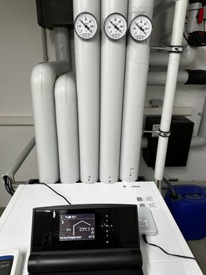

1. Warmwasserbereitung und Heizkreis gleichzeitig aktiv.
Während der Warmwasserbereitung wird gleichzeitig der Heizkreis (FBH) mit nahezu identischer Vorlauftemperatur versorgt (siehe Foto).
Nach meinem Verständnis sollte das 3-Wege-Umschaltventil entweder auf: Warmwasser oder Heizkreis
stehen, nicht auf beide gleichzeitig.
👉 Ist dieses Verhalten korrekt oder deutet es auf eine Fehlfunktion bzw. falsche Ansteuerung des 3-Wege-Ventils hin?

Die WP sollte immer nur eines Können. Warmwasser Oder Heizung. Beides zusammen ist eine Fehlfunktion,da für beides gleichzeitig die Leistung nicht ausreicht.
Und du hast die Ursache vermutlich schon genannt: das Umschaltventil ist entweder blockiert oder defekt.
