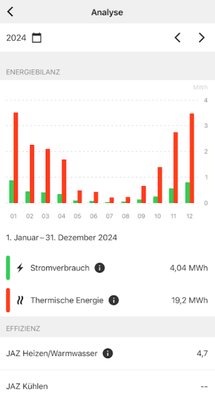

So sah es bei mir aus mit meiner A13.
Altbau 1937, 160qm,12 Heizkörper, Fenster 2-fach, Fassade+Dach+Kellerdecke gedämmt
Zimmertemperatur zwischen 18-22 °C

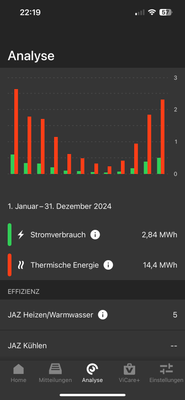

Bei mir auch eine 250A.13.
Der reale Vertrauch laut Stromzähler war aber 2.188 kWh. ViCare zeigt (bekannterweise) immer zu wenig an. Das sind hier ca. 10%. Die thermische Energie liegt auch immer mindestens 10% zu hoch. Ausgehend von den 10% wäre die thermische Energie dann 8.685 kWh. Das ergibt dann einen COP von 3,9. Die genannten 4,8 sind also auch geschönt. Wobei die 3,9 trotzdem ein durchaus guter Wert sind.
Gruß Peter
P.S.: Ja ich weiß, die A13 ist für diesen Verbrauch viel zu groß dimensioniert. Sie läuft aber trotzdem gut und auch das Takten hält sich in Grenzen.
Nachtrag am 7.1.2025: Reihenendhaus, 100m2, BJ 1960, Fenster UW 1.1, Front- und Rückseite 60mm Hartschaum plus Klinker, grosse Aussenwand 36er Backstein ohne weitere Dämmung, in der Vergangenheit gute 1.000 Liter Öl

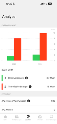

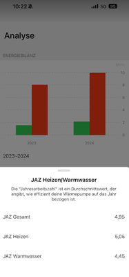

Auch die A13:
Bin zufrieden. Bj 1990, 153qm, 4 Zimmer noch mit normalen Heizkörpern, Rest Fussbodenheizung. Neue Fenster und Decke zum Dach gedämmt.
Moin, ich bin ja auch immer interessiert an Daten von anderen Besitzern und erstmal schön das du zufrieden bist.
Aber um das zu bewerten und auf mich umzumünzen fehlen ein paar Parameter!
Bei wieviel Grad Zimmertemperatur, 18° oder 23° bzw. vollbeheizt, mit ERR ohne, 24/7 Laufzeit? Viele Faktoren die die JAZ beeinflussen.
