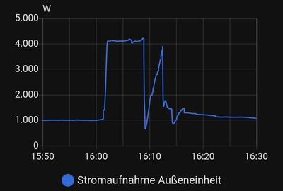

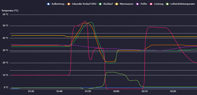

Hier zeigt Raythean (Beitrag vom 8.1.2026) einige Messwerte zu seinem Fall.

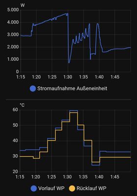

Ich habe einen Shelly der meine Außeneinheit überwacht, damit lassen sich die Abtauvorgänge gut erkennen:
Hier ein ganz normaler Abtauvorgang wie man ihn kennt:
_________________________________
Hier sieht man einen Abtauvorgang der die Lüfter ansteuern, aber ohne Abschaltung des Verdichter:

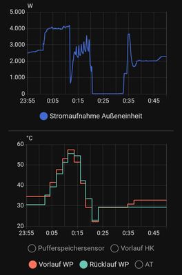

Und hier auch der geänderte Abtauvorgang mit Abschaltung des Verdichter:
Die Außentemperatur betrug bei der Abschaltung um die Minus 12 Grad.
In den ViEventLog erkenne ich das sich der Heizstab kurzvor der Abschaltung zugeschaltet hat.
Mein Heizstab wurde bis zur heutigen Nacht noch nie zugeschaltet.
