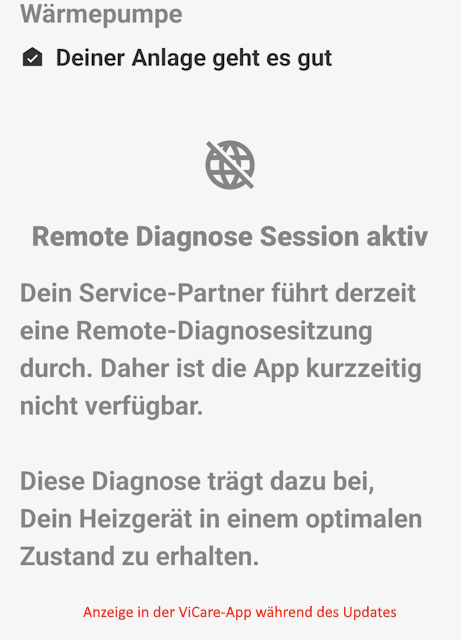

ja, das ist so, ich habe übrigens gerade das Foto oben im 1. Beitrag gewechselt.
Das Update von 2417 auf 2440 hat ca. 30 Minuten gedauert, der Verdichter war solange remote ausgeschaltet.
