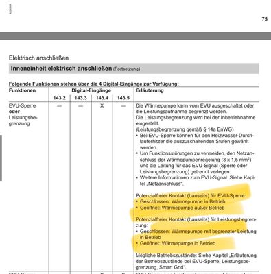

Meine Anlage denkt seit dem neuesten Update dass die Drosselung dauerhaft anliegt. Hat es dann irgendwie nicht mehr über den Verdichter geschafft und zuheizen durfte sie somit nicht.
Notbetrieb ging dann nur in Stufe 1 des Zuheizers (2,5kW) weil Stufe 2 wären ja schon über 5kW…
Heizungsbauer ist ratlos warum die das „denkt“…
Rundfunksteuerempfänger arbeitet korrekt. Und Viessmann Techniker hat letztes Jahr auch extra nen Relais eingebaut um eventuelle Fremdeinwirkung auf das Signal zu eliminieren.
Ende vom Lied war im Servicemenü die Begrenzung von 4200 auf 8500 Watt zu erhöhen.
Damit konnte die Heizung zusammen mit dem Heizstab genug Wärme erzeugen um vernünftig abzutauen. 🙈
Aber ne Lösung ist das nicht bzw. an was kann es denn noch liegen dass die meint das Signal läge dauerhaft an?!
Das Relais ist direkt in oder an der Inneneinheit? Welche SW hattest du denn vor dem Update? Die Leistungsdimmung funktionierte vor 25xx eigentlich gar nicht.
Wenn du vorher die übliche EVU-Sperre hattest und heute die Leistungsreduzierung ist der Fall klar.
Vom Energieversorgen wird über einen Pager ein Relais (kleines Schütz) gesteuert. Bei EVU-Sperre war es so, dass das Relais geschlossen war, wenn die Sperre nicht anlag. Wenn die Sperre aktiv war, dann wurde das Relais getrennt. Es war im Realais also ein schließender Kontakt.
Bei der Leistungsreduzierung ist es genau anders herum. Wenn du die vorhandene Installation benutzt, dann macht er jetzt folgendes: Steht keine Reduzierung an, dann ist das Relais angezugen, also der Kontakt geschlossen. Damit geht die Anlage in die Reduzierung. Steht vom Energieversorger eine Reduzierung an, dann fällt das Relais ab und die Anlage läuft ohne Reduzierung.
Lösung: Du musst das Relais austauschen von schließendem Kontakt auf öffnenden Kontakt. Wenn das Relais evtl. einen Umschaltkontakt hat, dann kann man es einfach umklemmen. Ansonsten halt ein neues Relais kaufen, kostet so 10 bis 20 Euro. Der Umbau ist für den Elektriker (oder für dich, wenn du vom Fach bist) eine Kleinigkeit.
Bei mir hat es so einwandfrei funktioniert.

Stimmt, das wäre u.U. die einfachste Erklärung.
@Raffena
Mit dem Rundsteuerempfänger hast du wahrscheinlich noch die alte EVU-Abschaltung mit Öffner. Evtl. stimmen bei dir mit der neuen SW die Parameter nicht mehr dafür.
Der Parameter 2560.0 muss dazu auf 1 stehen und 3369.0 auf 0. Mit der SW 2532 werden dir diese Parameter leider nicht mehr im Service-Menü angeboten. Deshalb kannst du das selbst nur noch über die Inbetriebnahme prüfen bzw. ändern. Dort muss dann folgendes gewählt werden.
Nur EVU-Sperre1. „Smart-Grid“ > „EVU-Sperre“
2. „Leistungsbegrenzung“ > „Inaktiv“
Ja stimmt ich hatte davor noch die klassische EVU-Sperre als die Anlage 10/2024 erstellt wurde.
Bis Oktober 2025 hatte ich die Version 2440 (die einfach nur ein Segen war im Gegensatz zur 2403). Jetzt läuft die 2532.
Dann habe ich ja jetzt mal nen möglichen Anhaltspunkt welchen ich meinen Heizkngsbauer zuwerfen kann (der wollte die Anlage schon auf Werkseinstellungen zurücksetzen - was auch immer das bei ner physischen Verkabelung ändern soll) 🙂

Wollte noch Rückmeldung geben:
Kabel am Relais sind nun getauscht damit die Rappelkiste nun richtig läuft. 👍
somit Begrenzung wieder auf 4,2kW gestellt und Meldung kommt nur noch Mo-Fr zwischen 10:30-12 Uhr wenn unsere Stadtwerke drosseln.
Hier hab ich es nochmal schwarz auf weiß gefunden in der aktuellen Doku die ich meinem Heizungsbauer unter die Nase gehalten hatte - das wussten die bis dato auch noch nicht dass es Unterschiede gibt 🙈🤷‍
