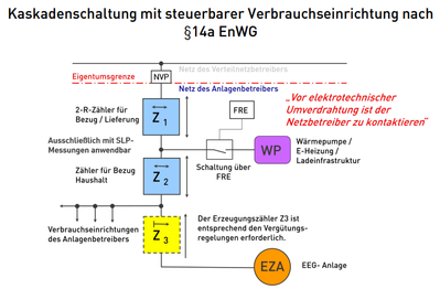

Und was ist mit  §14a EnWG? Dafür bräuchte man noch mehr Verkabelung? Oder würde hier auch das HEMS reichen? Ich frage mich auch wer das wissen soll? Die *Montageanleitung" von Viessmann ist da sehr knapp. Ich kann doch nicht den Netzbetreiber, den Monteur der WP und den Elektriker der PV in einem Raum einsperren. Und ich als Kunde bezahle die Anlagen, erhalte aber keine Zugänge und keine ausreichende Dokumentation. Ich habe auch großen Respekt davor irgendwelche Kabel in die WP zu stecken, da hätte ich viel eher gerne Zugriff auf die Oberflächen der Systeme (wo nur der Monteur ran darf).

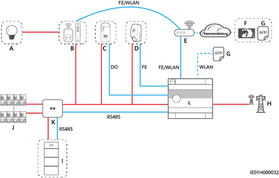

ich habe eine Frage zu SG-Schnittstelle meiner Vitocal 200 (Ich hab bereits sichergestellt, dass die SG Schnittstelle von meiner Anlage unterstützt wird):
Meine PV Anlage und das Zählerkonzept ist wie folgt aufgebaut:
Ich habe eine Huawei-Anlage mit folgenden Komponenten:
EMMA-A02 Energiemanagement
SUN2000 10KTL Wechselrichter
LUNA2000 10 kW Speicher
Die EMMA soll in meinem Fall die Wärmepumpe gemäß diesem Vernetzungsdiagramm ansprechen:
Folgender Verkabelung wird in der Anleitung von Huawei (Quelle: https://support.huawei.com/enterprise/de/doc/EDOC1100338656/14e58b86) vorgeben:
Modus 2: Verwenden Sie DO-Trockenkontakte, um die SG Ready-Wärmepumpe direkt anzutreiben. Die Kapazität der DO-Trockenkontakte beträgt 12 V DC@1 A.
Anschließen des Signal-DO an die SG Ready-Wärmepumpe:
Erläuterung DO-Belegung
Nun zur meinen Fragestellungen:
Auf welche Klemmen müssen die beiden Signale DO-NO1 & DO-COM1 angeschlossen werden?
Auf 216.1 & 216.4?
Oder muss hier noch ein Schütz dazwischen?
Und reicht mir für die Kommunikation ein Cat7-Kabel oder muss was anderes hin?
Mein Elektriker und ich danken schon mal im Voraus.
Liebe Grüße
Matzki
Ist der Thread hier tot, oder hat nur niemand eine Antwort hierauf?
der Florian  ist glaube ich noch in Urlaub 🙂
An 216.1 & 216.4 liegen 230 V an --> es ist in deinem Fall ein Relais nötig.
Cat7-Kabel  für 12 V ok für 230 V nein.
