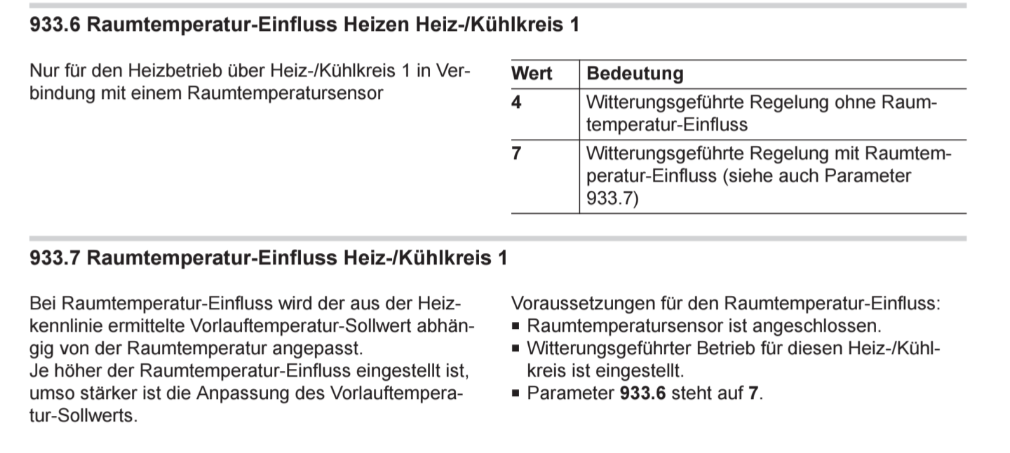

  • Der Parameter 933.7 Faktor Raumtemperatur-Einfluss wurde geändert (war vor dem Update auf 5, ist nach dem Update wieder auf den Wert 8 und ist nicht mehr änderbar. Wenn ich wieder 5 eingeben will wird nach OK drücken wieder die 8 reingeschrieben.
Wenn die ViCare Komponenten aktiv sind, lässt sich der Raumtemperatureinfluss an der Anlage nicht aktivieren, sondern springt zurück auf den witterungsgeführten Betrieb. Das ist normal. Die Einzelraumregelung überschreibt diese Einstellungen.
[ 151-A, 8 kW, 190 l WW integriert, ohne Puffer, 180 m2 FBH, ViCare ERR Steuerung ]
Es scheint so zu sein wie du schreibst. Wenn ich 933.6 auf 4 Stelle kann ich 933.7 ändern. Das war bei der Version 2417 anders. Da konnte ich den Wert 933.7 auch dan ändern wenn 933.6 auf 7 stand. Macht aus meiner Sicht ja auch Sinn. Mit 933.7 lege ich ja fest wie stark die Vorlauftemperatur bei einer Differenz Soll - / Istraumteperatur erhöht oder reduziert werden soll. Mit dem Standartwert 8 hatte die Anlage bei mir etwas gependelt. Mit 5 lief das wesentlich ruhiger weil dann die Änderungen der Solltemperatur etwas geringer waren.
