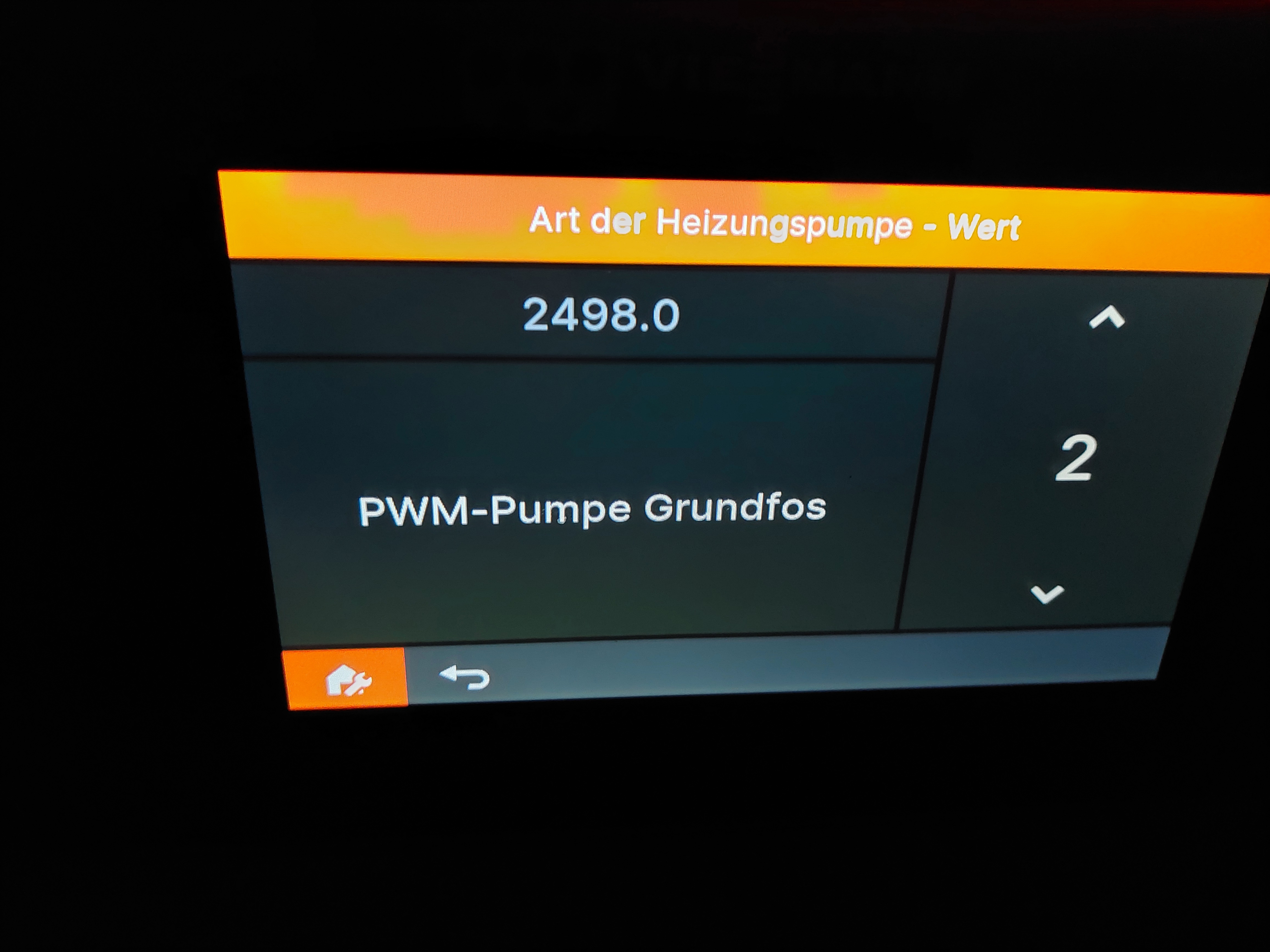

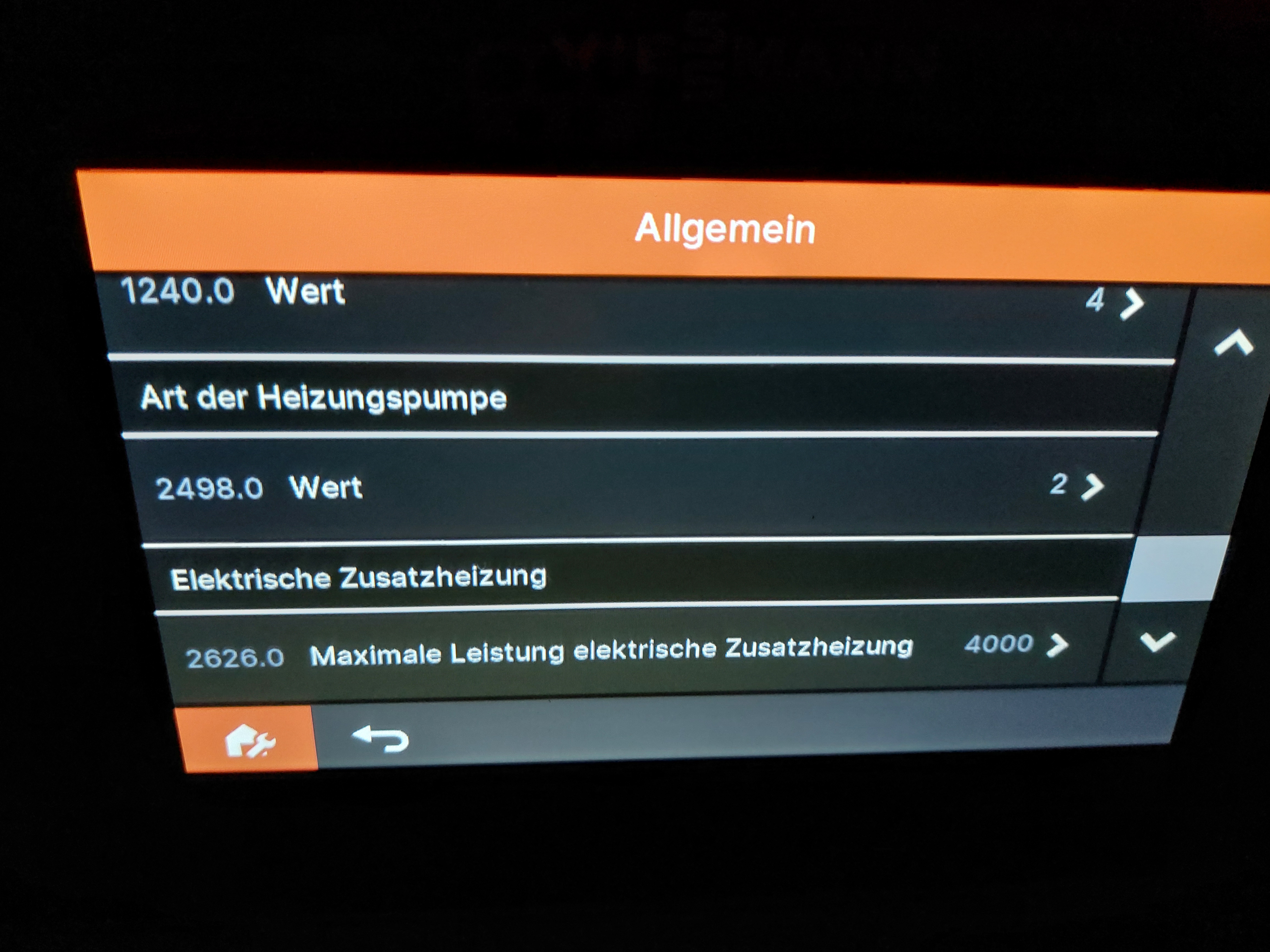

Eine Idee hätte ich noch so ohne Bilder:
Evtl. ist die Betriebsart und die Art der Pumpe falsch codiert?
Unter Systemkonfiguration.
Dann kann die Pumpe nicht liefern was gefordert wird.
In der Regel ist Danfos verbaut, bei mir als permanent geführt.
