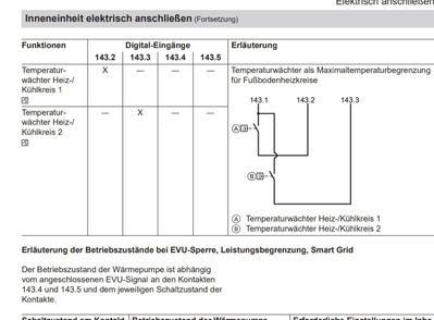

Nabend. Was mir als erstes auffällt, du sagst Eingang 143.2 Das ist nicht der Eingang für die Sperre! Sondern vom Temperaturwächter Heizkreis!
 Die Sperre muss über einen Potentialfreien Kontakt von 143.1 auf 143.4 und entsprechender Konfiguration hergestellt werden.

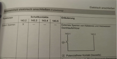

Tatsächlich habe ich die A-252 mit interner Umwälzpumpe (sorry für falsche Angabe im Titel). Die Kontakte 143.1/2 sind in meiner Anleitung als diejenigen zur ext. Sperrung beschrieben (s. Bild). Oder sollte die Dokumentation Nr. 6216438 DE 1/2024 fehlerhaft sein?
